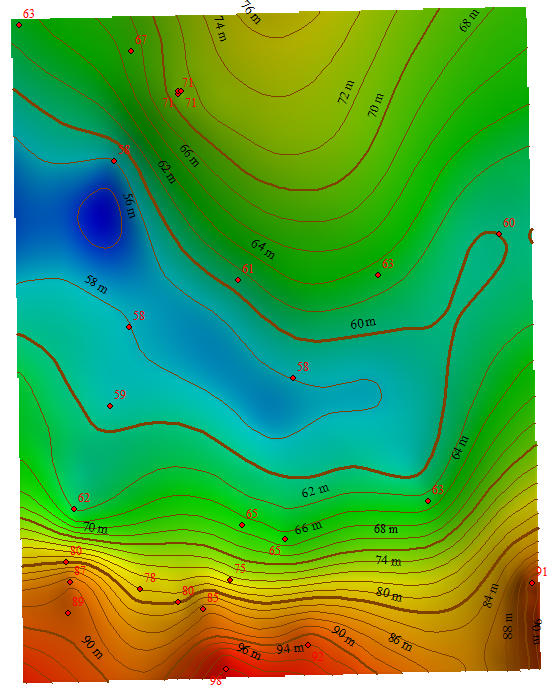

lam
Сообщения: 1018
Репутация: 241
Re: Построение карты гидроизогипсов с учетом особенностей рельефа
Сообщение lam » 05 ноя 2021, 22:44
map
TarasGinchuk
Сообщения: 23
Зарегистрирован: 29 окт 2021, 13:28
Откуда: Ukraine
Сообщение TarasGinchuk » 06 ноя 2021, 19:04
lam, расскажите как вы получили эту схему?
