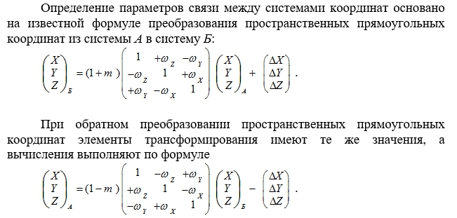

Игорь Белов, добрый день, извините, но я опять с вопросом.
"Выходной датум должен использовать трансформацию "GSK-2011 to WGS 84" с такими параметрами:
…,0.013,-0.092,-0.03,-0.001738,0.003559,-0.004263,0.0074"
Согласно таблице перехода из WGS84 в ГСК-2011, dx,dy, dz и mE+6 при обратном пересчете из ГСК-2011 в WGS84 меняют знак на противоположный (WGS-84 (G1150) –0.013,+0.092,+0.030,–0.001738,+0.003559,–0.004263,–0.0074). Но параметры "омега", угловые элементы, в обоих случаях остаются с тем же знаком.
Но! В тексте под таблицей в формуле прямого и обратного преобразования в одном случае берется +омега, а в другом -омега. Почему знак не меняется для строки в файл datumtrf.csv?
Re: СК 42 в ГСК-2011, никак не найду ошибку
Добавлено: 18 июн 2021, 13:11
потому что есть два метода пересчёта у которых эти параметры отличаются знаками, и разные программы используют тот или иной метод, особо продвинутые могут использовать оба
Добавлено: 18 июн 2021, 13:19
Iggi1981
trir, а как определяется, какая программа какой метод использует? Проверять результат Photomod Geocalculator?
Добавлено: 18 июн 2021, 13:26
читай документацию
Добавлено: 18 июн 2021, 15:22
В ГОСТе применяется преобразование Coordinate frame rotation. Программа Oasis montaj использует преобразование Position vector. Поэтому знаки компонент вращения из ГОСТа для Oasis montaj меняем на противоположные.
