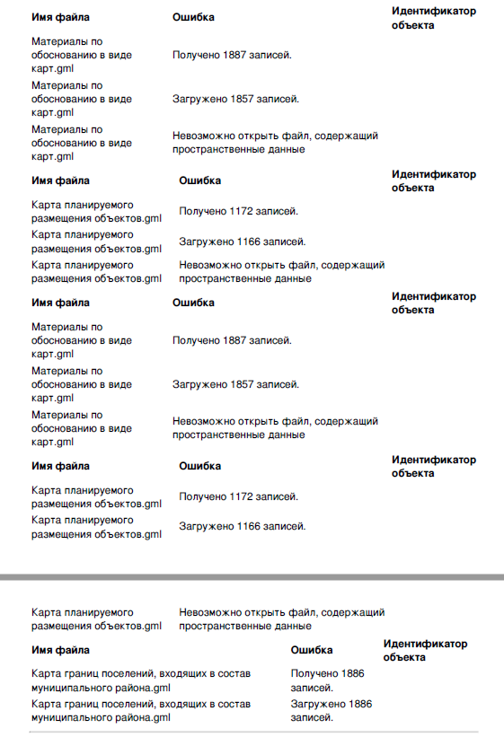

Не уверен на счёт геометрии. В отчёте об ошибках видим, что в одном GML загружены все объекты, в двух других не все: не прошли 30 -в одном, 6 - в другом (рис. 1). Что не так много от общего количества. Но понять какие объекты, в каких слоях вы из этого отчёта не сможете.

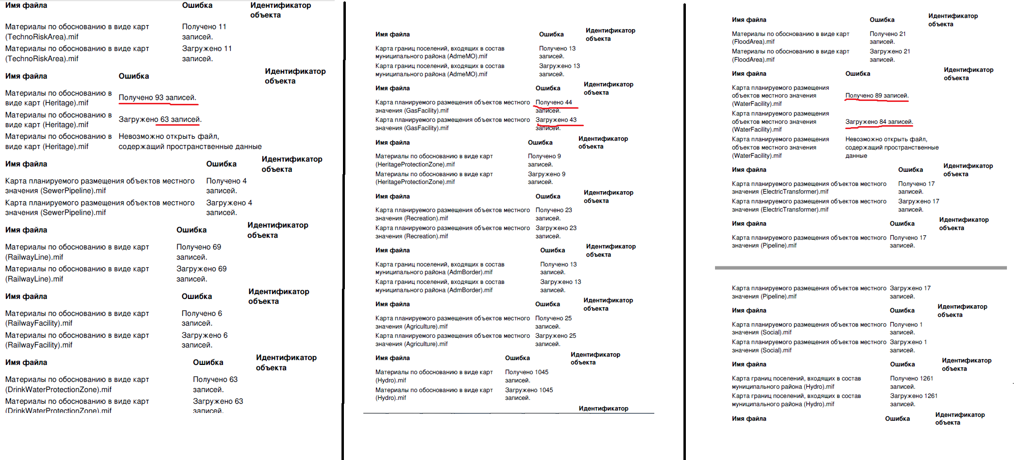

Дальше грузим MID/MIF, и тут мы хотя бы получаем сведения о проблемных слоях (рис. 2,3,4). Но понять что конкретно не прошло невозможно. Причём в этих слоях не загружена только часть объектов (не бОльшая).
Наверное дело в каких-то "неудобоваримых" символах в атрибутах, но в каких конкретно - понять не возможно. По крайне я закономерностей не смог обнаружить.
