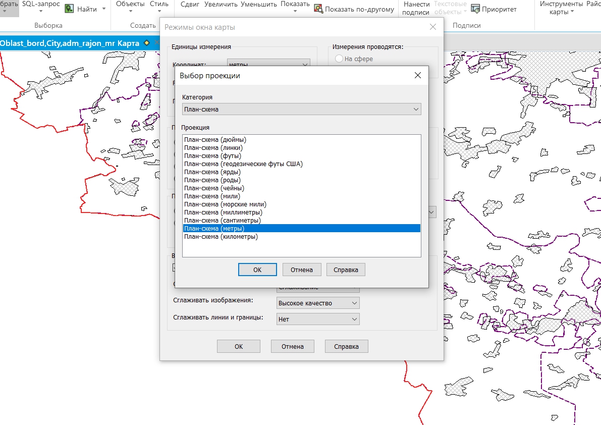

2. В мапинфо в "Карта - Режимы- Единицы измерения: координат, расстояний и площадей" я меняю единицы измерения координат с метров на градусы. После этого точки и "улетают". Кажется, проекция здесь ни при чем.

В режимах написано вот это

Здесь, как я Вас поняла, скрыто противоречие. MIF - соответствует Гаусса-Крюгера, Пулково 1942, а в режимах стоит План-схема?
