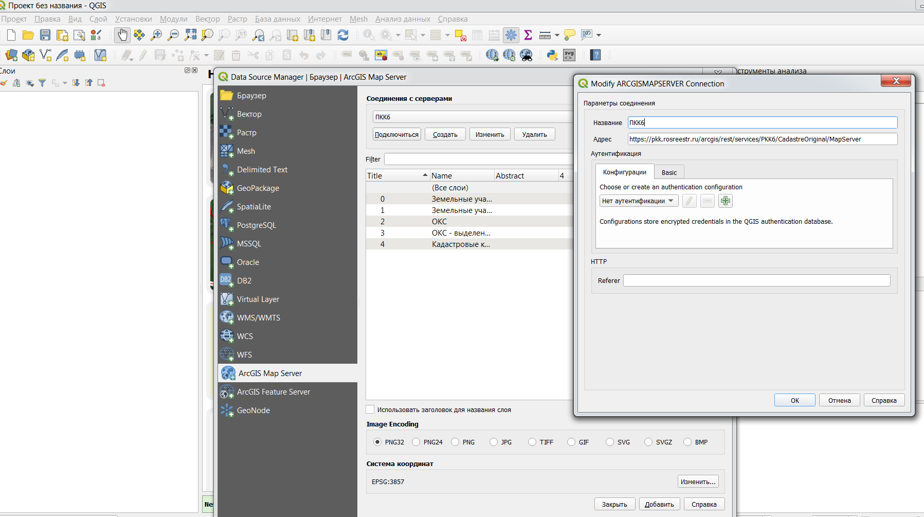

1.Data source manager/ArcGIS Map Server
2. Создать:
Адрес: https://pkk.rosreestr.ru/arcgis/rest/se ... /MapServer
Ok
3. Подключиться
4. Выделить слои под номерами 0,2,4
5.Добавить

Re: Изменение URL Росреестра
Сообщение sagi » 23 мар 2020, 12:42
а как мне вызвать контекстное меню для типа ArcGisMapServer (просто нету такого значка, чтобы вставлять), если нажимать правой кнопкой мыши в том меню, нету ничего подходящего
