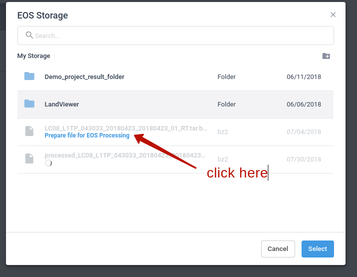

andreygeo, к сожалению возможны перебои в работе отдельных продуктов платформы, над которыми ведутся работы.
Попробуйте выполнить такие шаги:
1. Сохранить файл в Storage
2. Выставить бэндмэппинг
3. Перейти в Processing и создать новую цепочку процессинга
4. Нажать Prepare file for processing (как на картинке)
image (3).png (44.02 КБ) 11670 просмотров
И дальше запускать обработку.

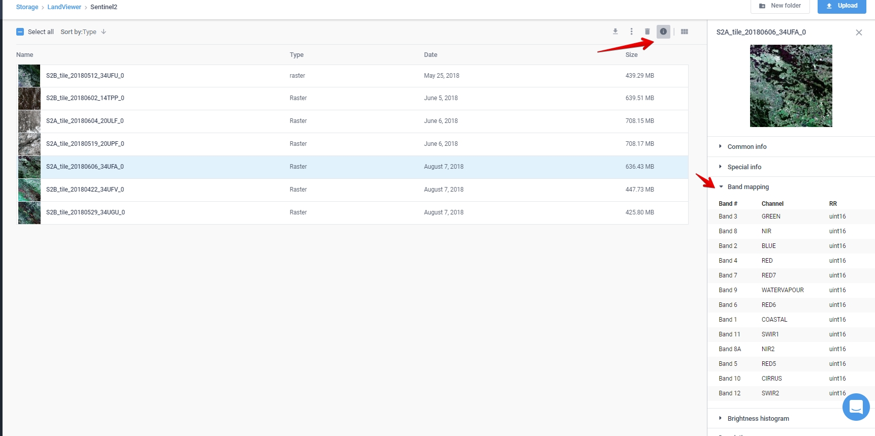

ol_earth
Crackfox, мы проверили командой - проблем не обнаружили.
Давайте разбираться. Можете для начала приложить скриншот с информацией по вашему файлу?
Нужно открыть EOS Storage.
Кликнуть по файлу.
Затем справа в меню найти "і" и кликнуть.
В открывшемся меню выбрать "band mapping".
Запечатлеть то, что откроется.
EOS Storage - Google Chrome 2018-08-07 17.25.07.jpg (282.12 КБ) 11502 просмотра
Вряд ли проблема в каналах, но как минимум исключим это из списка возможных ошибок.

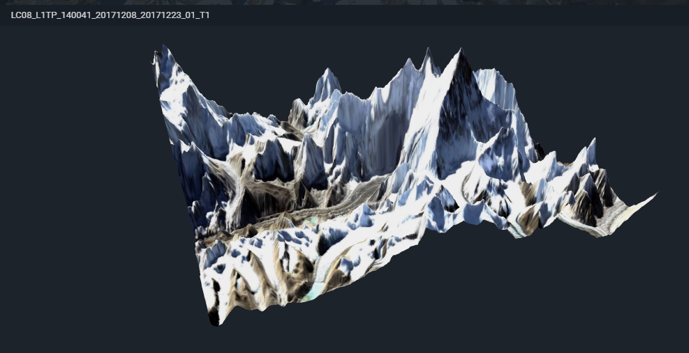

Еще небольшая новость: в Landviewer выкатили 3D визуализацию. Вот так, например, выглядит Эверест.
Land Viewer _ EOS - Google Chrome 2018-08-09 12.11.20.jpg (181.09 КБ) 11442 просмотра
