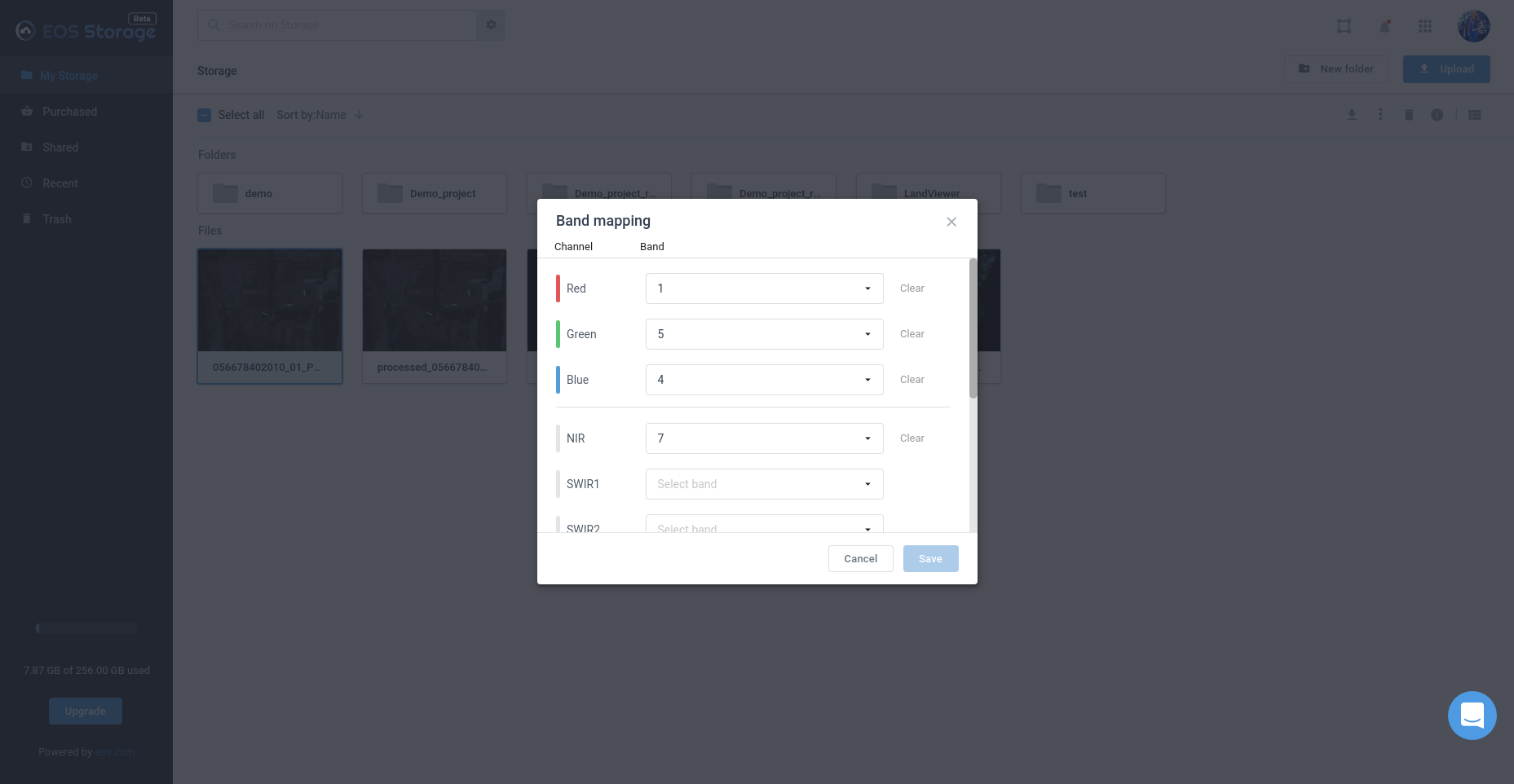

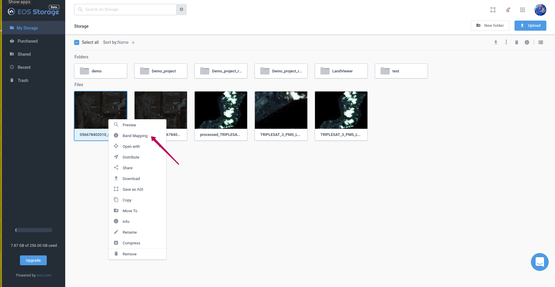

andreygeo, вы загрузили свой файл в EOS Storage, верно?
После загрузки нужно выставить бенд мапинг и открыть через EOS Processing.
Вот как выставляется бенд мапинг:
image (1).png (193.01 КБ) 15723 просмотра
image (2).png (113.96 КБ) 15723 просмотра
И после этого уже идти в Processing.

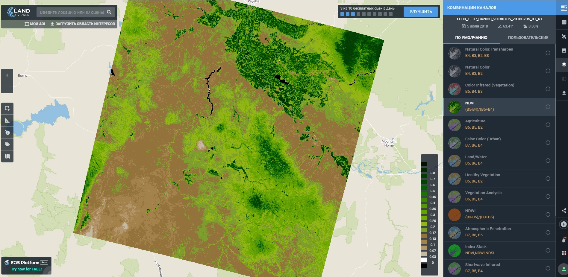

Константин, у вас на картинке подсчитан NDWI (water), а не индекс растительности.
У нас NDVI выглядит примерно так:
Land Viewer _ EOS - Google Chrome 2018-07-12 15.29.00.jpg (1.14 МБ) 15718 просмотров
Чтобы проверить правильность наших расчетов, вам нужно провести расчет самостоятельно. Можно скачать подсчитанный NDVI на вкладке "Загрузка сцены" > "Индексы" > кнопка "Скачать". И сравнить попиксельно со своим результатом. Но возможность закачать подсчитанный индекс доступна только по платной подписке.
