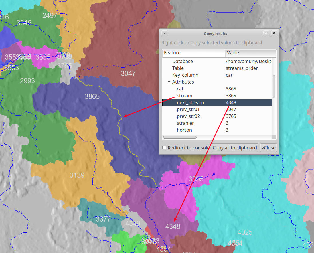

Похоже на желаемый результат?
Я загнал ЦМР в GRASS, гидрологически откорректировал (r.hydrodem), построил речную сеть и бассейны (r.stream.extract + r.stream.basins), потом получил порядки водотоков с использованием всех этих данных - модуль <r.stream.order>. Вот он-то как раз и выдаёт (как оказалось) ID следующего по порядку водотока. ID водотока в данном случае равен ID субводосбора, осталось перенести это в атриб.таблицу субводосборов.

Александр, то есть, вы советуете переобработать сырую ЦМР в GRASS?
Да, вот этого-то я и хотел. И как раз удачно, что ID водотока соответствует ID водосбора, потому что в остальных программах это не так, есть только порядок по Хортону или Стралеру, я пытался придумать, как связать порядок с нижележащими водосборами, но безуспешно.

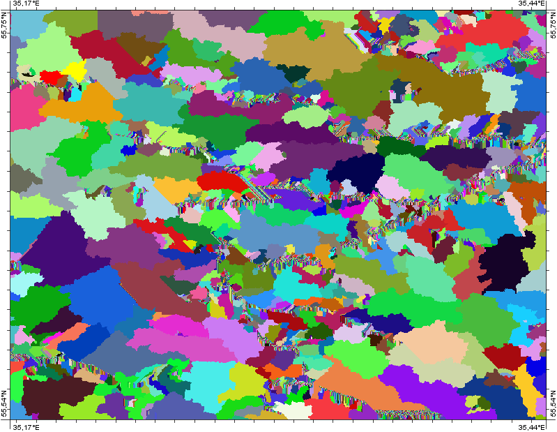

Пробую WHITEBOX.
Гидрологические Инструменты -> Предварительная обработка ЦМР -> Fill Depressions (Planchon and Darboux)
Гидрологические Инструменты -> Указатели потока -> FD8 Flow Pointer: это Flow Direction
Гидрологические Инструменты -> Аккумуляция стока -> FD8 Flow Accumulation
      Exponent Parameter set to 1.1
      Threshhold in cells set to 1000000
      Output Type: number of upslope grid cells
Гидрологические Инструменты -> Анализ Сети Потока -> Extract Streams
      Channelization Threshhold set to 5000
      Background Value set to 0 (transparent background)
            Результат - водотоки рисуются с утолщениями
Гидрологические Инструменты -> Инструменты для Водосборного Бассейна -> Sub-basins
      Streams Raster and Flow Pointer as INPUT
Все равно, мне это больше нравится, чем ситуация, когда рисуются параллельно идущие водотоки в плоских долинах.
Вопрос первый: какие-то параметры, может быть, стоит выставить по-другому?
Вопрос второй: а может быть провести основные водотоки вручную по растру и сделать Burn Streams?
Вопрос третий: а какой инструмент добавляет озёра для верного построения речной сети?
Что написал - то написал!

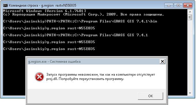

Александр Мурый писал(а):
11 июл 2018, 14:49
сначала было сделано?
Пытаюсь сейчас.
https://grasswiki.osgeo.org/wiki/WinGRA ... oj.dll..22 тут говорят переименовать (?)
Re: Очень хочу гидрологически связать полигоны
Сообщение Александр Мурый » 12 июл 2018, 13:08
GRASS вообще запущена? Я что-то не вижу. В граф. интерфейсе модули запускаются нормально?

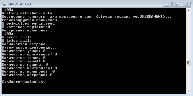

Сообщение Jasen » 12 июл 2018, 13:28
12 июл 2018, 13:08
Да, извините, не в том окне команды запускал.
Теперь так. Аккумуляцию отдельно не считал. Там все Input-растры надо подготовить, stream.extract сам недостающие не считает?

рельеф нужно предварительно обработать - "прожечь" артефакты, это breaching. Никаких fill depression делать не надо без острой необходимости
параметры по умолчанию работают удовлетворительно, но стоит поэкспериментировать.
