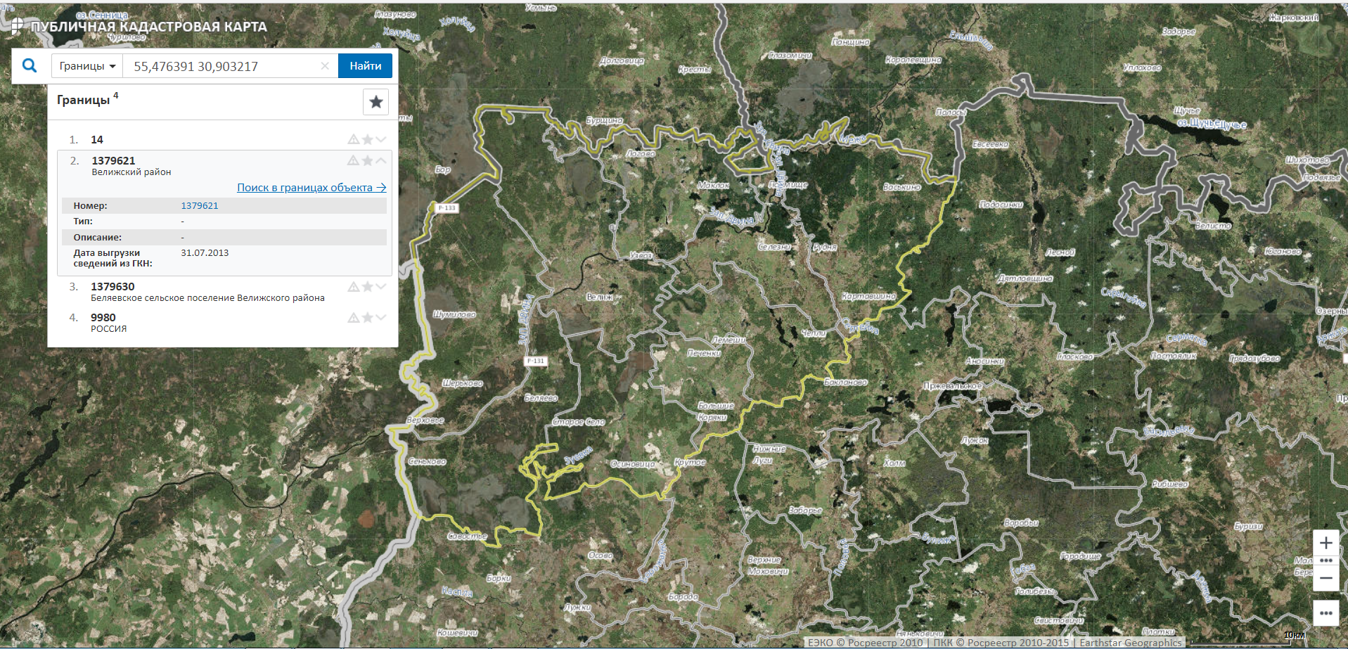

Корреляция конечно есть, но ...

Упс.. а можно поинтересоваться, где Вы взяли эту "серенькую границу", может я тоже туда сбегаю?

И вас не должно удивлять две границы областей по Смоленской и Тверской области. Каждый регион считает границы по своему и одна и та же территория в оф. документах фигурирует по разному. Напишите для чего вам Велижский район, для каких задач (можно в личку). По Велижскому много чего собрано, руки пока не доходят...

Из приложения к постановленею же.

В Sasplanet в качестве карты выбран OSM и сверху в закладке Слои выбран Росреестр границы.
