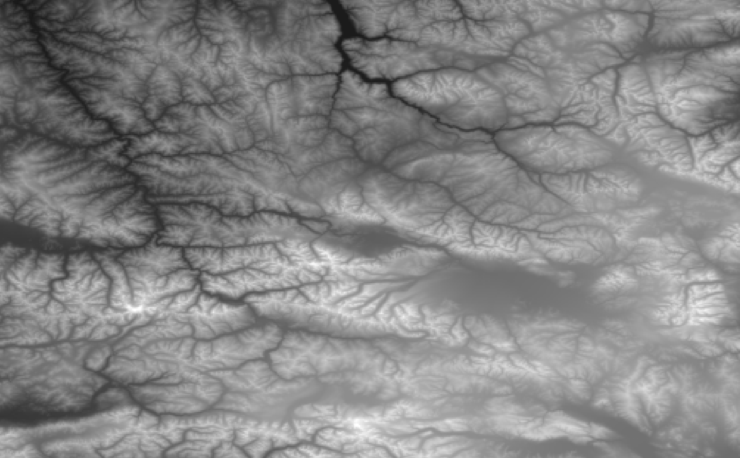

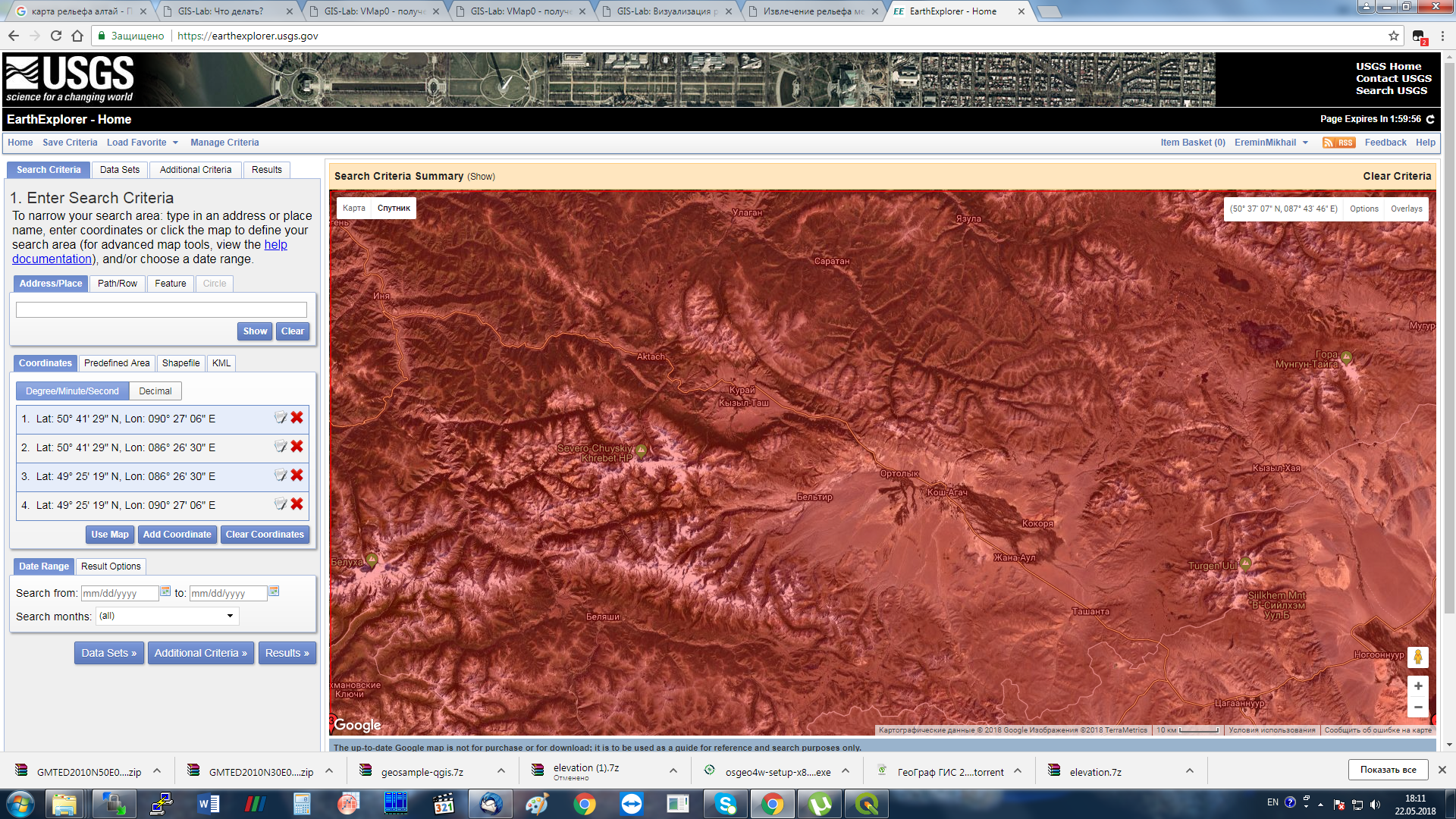

координаты есть, прикладываю файл (2.png). В базе CMTD2010 нашлось то, что мне нужно, я отстроил файл (*.tif не грузит, так что закидываю в .png - kuku.png) в Qgis, как мне теперь перегнать ее в таблицу? Сразу скажу, что изолинии я построил - не то, что нужно!!

- 2.png (3.16 МБ) 4932 просмотра

Re: Извлечение рельефа местности
gdal
только осторожно - файл может очень большим получится, следует максимально подрезать исходный растр
GDAL есть в QGIS
GDAL есть в QGIS
а зачем? это, мягко скажем, не самый быстрый метод работы с данными рельефакак мне теперь перегнать ее в таблицу?

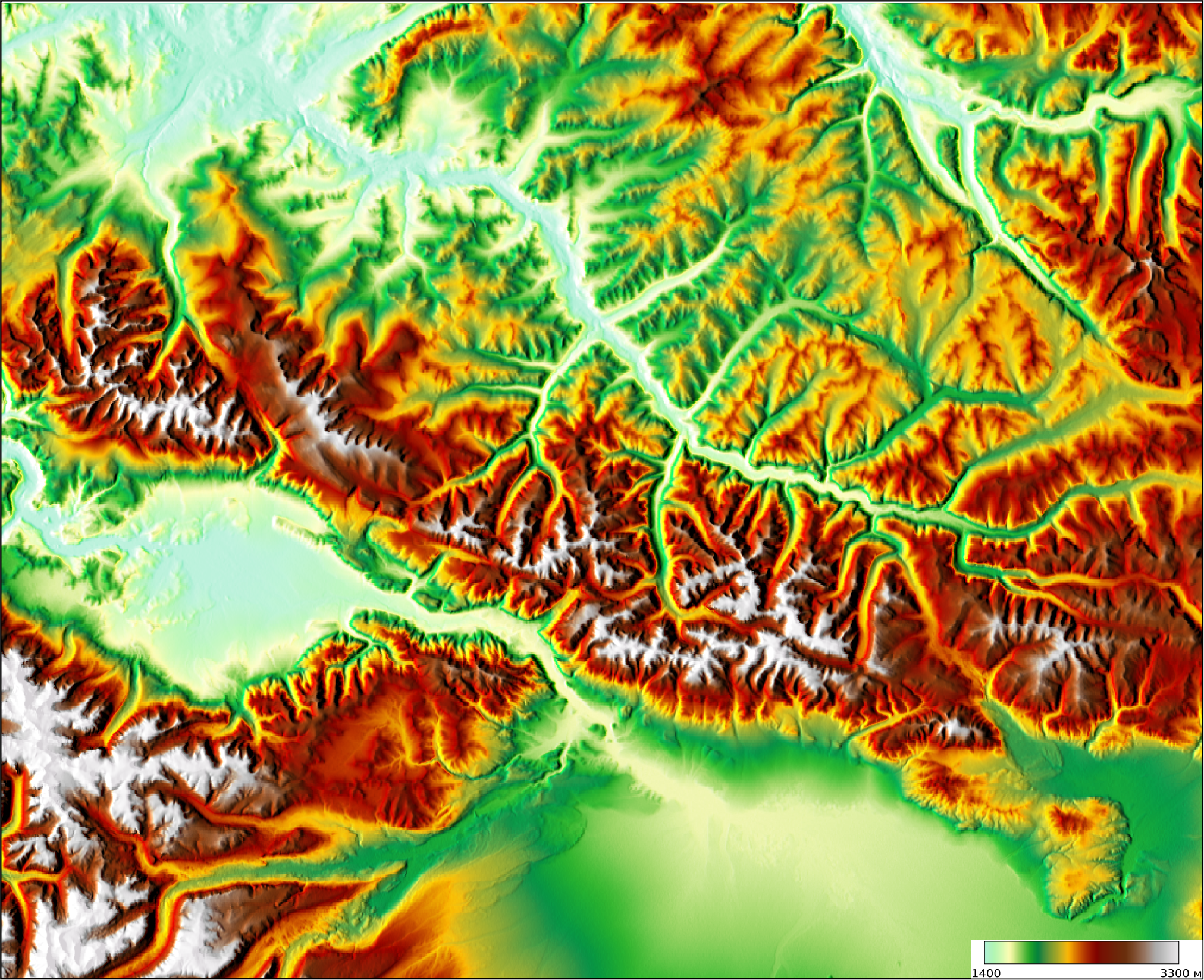

Вот SRTM.
Проект QGIS с растрами рельефа и светотеневой отмывки, растр рельефа в виде XYZ (.txt), а также макет с легендой:
https://github.com/amuriy/MISC/raw/master/srtm_altay.7z
Стиль для растра отсюда: http://soliton.vm.bytemark.co.uk/pub/cp ... index.html
- srtm_altay.png (3.36 МБ) 4909 просмотров
Александр, спасибо большое) получается лучше srtm пользоваться, эти данные прям подробные)
