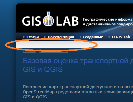

Евгений Подольский
Сообщения: 17
Зарегистрирован: 09 окт 2017, 20:08
Откуда: Киев
Re: Посинение
Сообщение Евгений Подольский » 14 янв 2018, 18:13
Также подтверждаю, что синий экран (windows 7 Pro, браузер SRWare Iron).
И на работе (браузер Chrome) и дома такое ...
Проблемы с сайтом.jpg (259.8 КБ) 34997 просмотров
С уважением,
Евгений Подольский

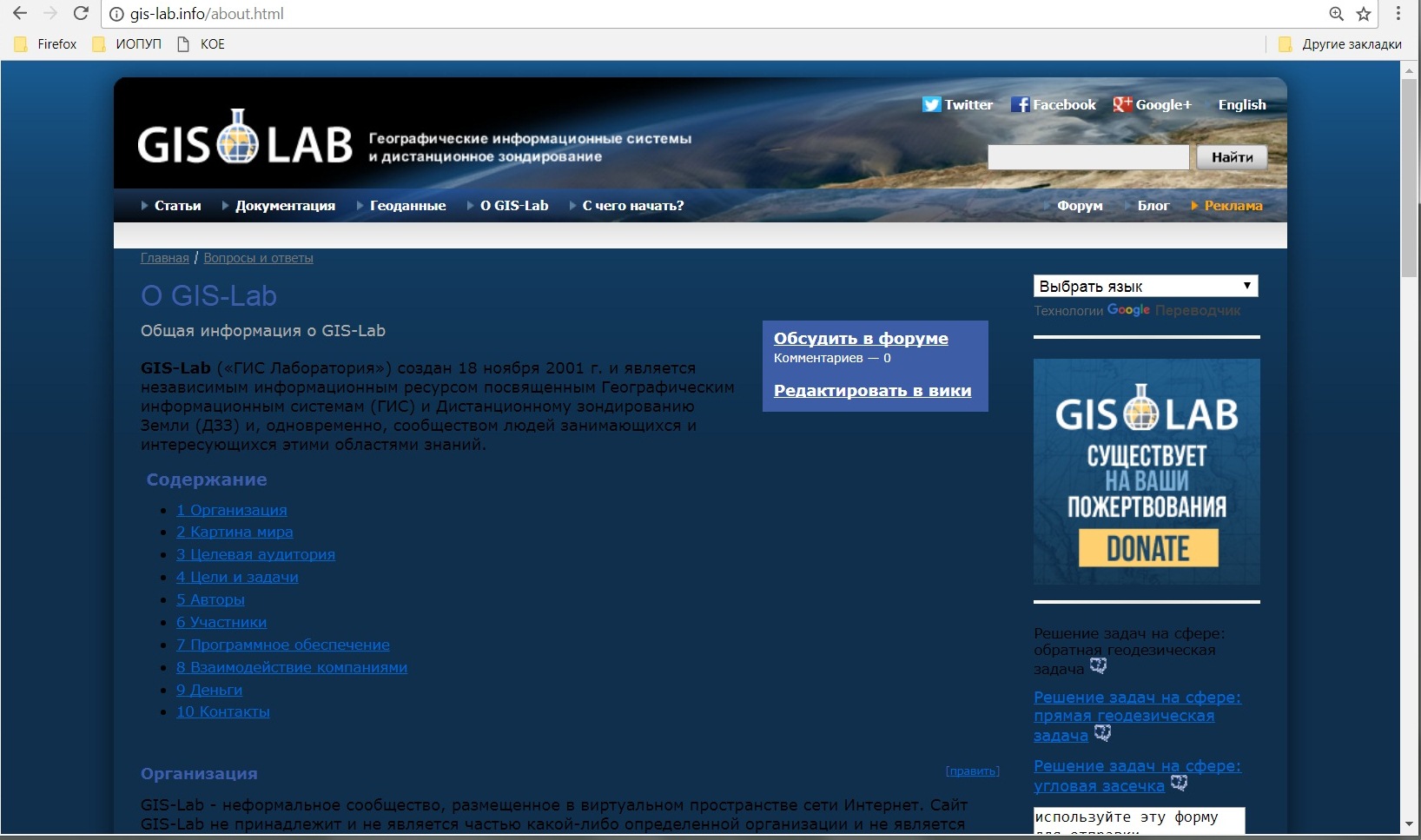

Почему синие - потому, что блок с белым задником совсем не тот. На главной текст вставлен в него, а в статьях ниже.
Re: Посинение
Сообщение Максим Дубинин » 15 янв 2018, 12:17
исправлено
Re: Посинение
Сообщение Максим Дубинин » 21 фев 2018, 17:13
опять все сломалось похоже
Re: Посинение
Сообщение Максим Дубинин » 26 фев 2018, 18:19
и снова исправлено, но выяснено что есть дыра в скриптах, через которую злоумышленники (боты конечно) портят инклюды подставляя нужные себе ссылки, нужно искать где она...
