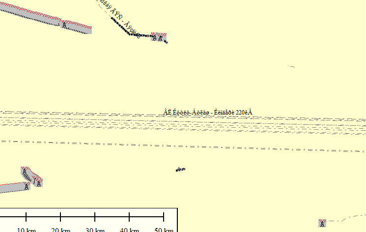

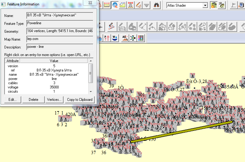

Два непонятных результата:
1. Не вчитывался в руководство, сделал на основе первых примеров:
2. Среди прочего получились какие-то прямолинейные предлинные несуществующие или не там идущие ЛЭП:
И расхождения с Google Earth примерно 10 м, до 20 м. На точках опор.

не очень понятно о чём речь, но могу предложить несколько вариантовА что с непонятными лишними или явно неправильными линиями? Из-за чего они появляются?
1. это way с вырезанным куском
2. это relation который интерпретировался как линия, а должен был как колекция
