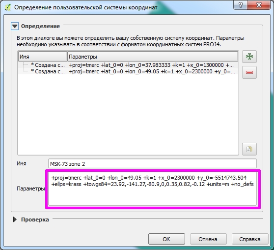

Игорь Лебедь
Сообщения: 452
Репутация: 101
Re: Не могу подгрузить растр в проект. Что не так?
Сообщение Игорь Лебедь » 20 май 2017, 19:52
Установки - ввод системы координат:
+proj=tmerc +lat_0=0 +lon_0=49.05 +k=1 +x_0=2300000 +y_0=-5514743.504 +ellps=krass +towgs84=23.92,-141.27,-80.9,0,0.35,0.82,-0.12 +units=m +no_defs
И темы просят объединения.
Владимир Волга
Сообщения: 76
Зарегистрирован: 30 апр 2017, 06:07
Сообщение Владимир Волга » 21 май 2017, 07:00
Игорь Лебедь писал(а):Установки - ввод системы координат:
Игорь, спасибо большое! Буду пробовать.
