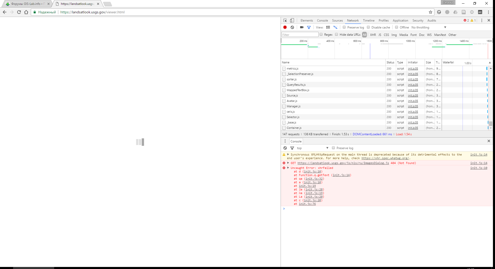

- jerry-maori
- Сообщения: 585
- Зарегистрирован: 22 авг 2012, 17:02
- Репутация: 143
- Откуда: Нижний Новгород
Re: Ландслук фьювер
Не очень оно работает.
Совсем не очень.
Chrome 56.0.2924.87 (64-bit)
Win 10 x64
Днём проверял на работе:
Win 7 x64
Совсем не очень.
Win 10 x64
Win 7 x64
- Скриншот 2017-02-27 19.23.09.png (129.48 КБ) 7763 просмотра

- Сообщения: 3321
Re: Ландслук фьювер
Ага, ну вот и обнаружилась проблема.
Ясным языком написано, что /js/nls/ru/ImagesDialog.js - 404 Not found
А я большой поклонник не локализованных продуктов (от локализации больше вреда чем пользы очень часто). Потому у меня FF (да и все остальные) ничего про "ru" о себе в HTTP-запросе не говорят:
И, соответственно, кривая локализация не используется. Так что отдается мне /js/ImagesDialog.js, который 200 OK, то есть существует.
Потому всё и работает прекрасно. Лишний аргумент в копилку на тему бессмысленной обсессии локализованными продуктами.
Accept: */*
Accept-Encoding: gzip, deflate, br
Accept-Language: en-US,en;q=0.5
Connection: keep-alive
Host: landsatlook.usgs.gov
Referer: https://landsatlook.usgs.gov/sentinel2/viewer.html
User-Agent: Mozilla/5.0 (Windows NT 6.1; WOW64; rv:51.0) Gecko/20100101 Firefox/51.0

Это не обсессия и прочие умные слова.
Это тупо кто-то из разрабов не воткнул обработчик 404. А QA пропустило ошибку далее. И всё.
