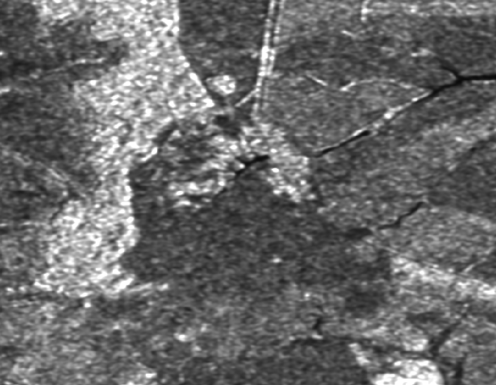

Добрый вечер!
Попробовал проделать тот же алгоритм, но без некогерентного накопления и с попробовал "поиграть" с фильтрацией спекл-шума.
Получилось следующее (файл во вложении).
Корректировка по местности
Корректировка по местности1.png (368.18 КБ) 5407 просмотров

Василий Почвовед
Сообщения: 11
Зарегистрирован: 10 янв 2017, 11:29
Re: Вопрос по работе в программе S1Toolbox
Сообщение Василий Почвовед » 11 янв 2017, 13:21
Добрый день! Там над посёлками Садовый и Соколово идёт дорога. Поле как раз над ней, и справа от небольшой лесопосадки.

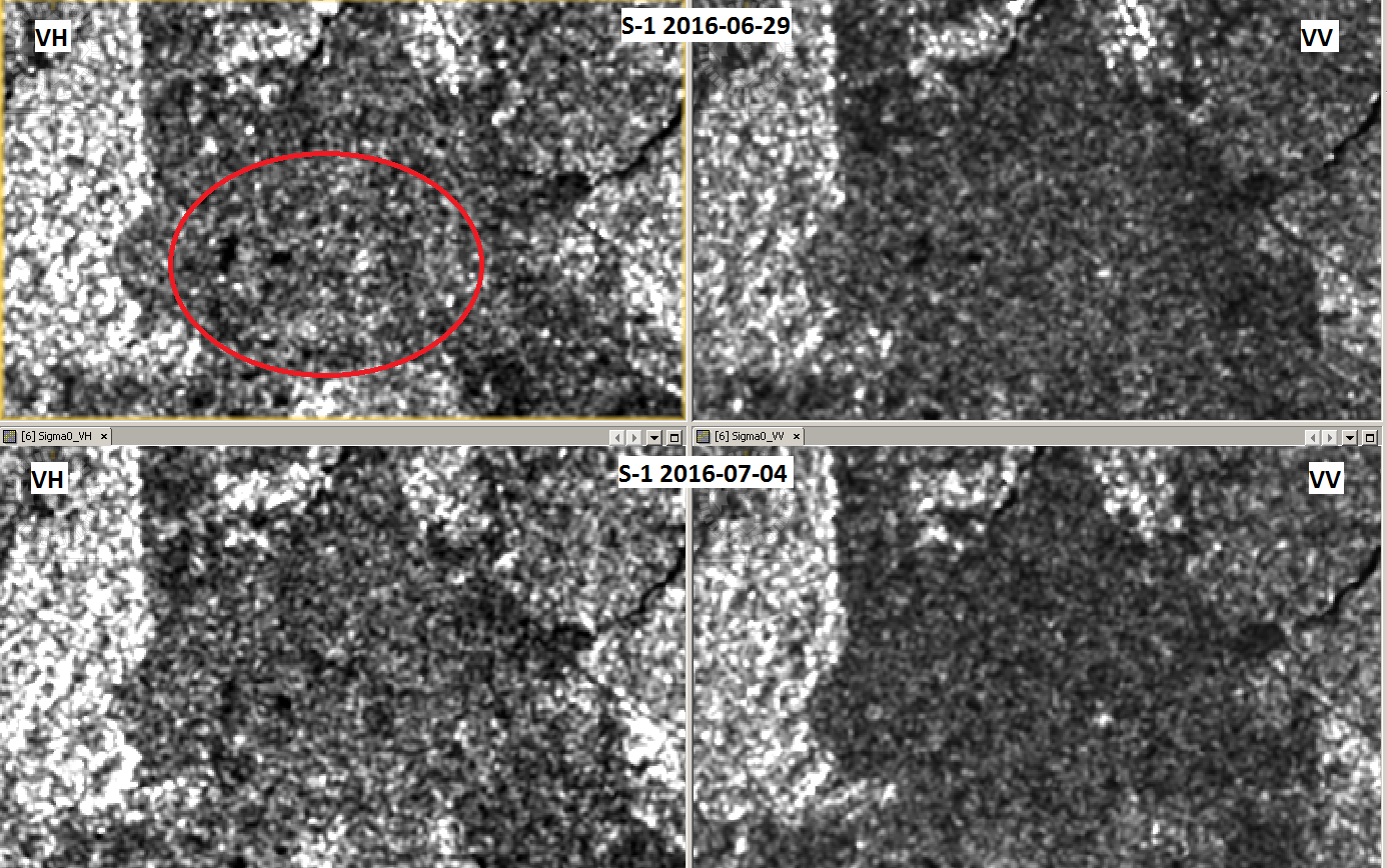

bolotoved писал(а): Обратите, внимание, что ваш объект очень динамичен: на снимке за 26 июня видны множество мелких сильно обводненных (возможно даже с открытой водой) участков, а спустя 3 недели это уже какие-то болотины без открытой воды. Нужно уточнить за какую дату у вас радарный Sentinel-1.
Василий Почвовед писал(а):Насчёт даты Sentinel 1 дата 04.07.2016.
Рекомендую, для начала взять снимок S-1 более близкий по дате, за 29.06.2016.
На нем нужные вам пятна водной поверхности лучше различаются. На снимке от 04.07.2016 они практически не видны.
Фрагменты снимков Sentinel-1 от 29.06.2016 и 04.07.2016. После применения фильтра Lee (3x3). Слева - VH, справа - VV.
Хотя обычно предпочтение отдается VV поляризации, ваши объекты, пожалуй лучше дешифрируются в канале VH. Возможно также хороший вариант выделения даст именно совместное использование обоих каналов.
Собственно дальше экспериментировать с классификацией, или с порогами, пятна воды попадут в группу самых темных объектов.
Рекомендация для применения фильтров, т.к. ваши объекты имеют малую площадь, используйте фильтры минимального размера - 3х3. При использовании фильтров большего размера объекты просто размажутся и исчезнут.
