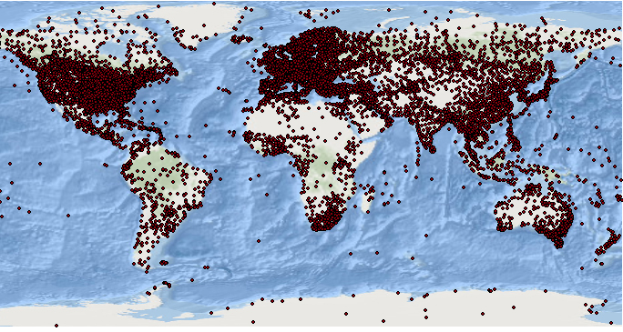

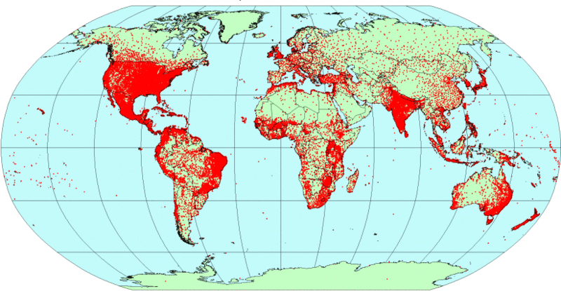

На нижнем скриншоте - шейп файл с метеостанциями, который вы сделали. И видно, что, например, для Южной Америки плотность станций явно не такая, как плотность станций в карте по статье о WorldClim (я ее приводила в посте выше, она же в верхнем скриншоте). На верхнем скриншоте явно больше метеостанций (например, сгущение на востоке Южной Америки), чем на нижнем (на востоке явно разреженное расположение метеостанций)
То есть источник метеостанций в статье о Worlclim все-таки другой?
Хотелось бы разобраться. С одной стороны, не так критично, если в Global Surface Summary of the Day не все метео-станции используются. Важно иметь оценку их плотности (т.е. точно знать, данные какого числа метеостанций мы используем), что этот ресурс дает. С другой стороны, если метеостанций на самом деле много больше,.. то, как минимум, надо понять, почему Global Surface Summary of the Day данные не всех метеостанций использует.
То есть, сухим остатком, на карте в верхнем скриншоте - явно больше метеостанций, чем по данным Global Surface Summary of the Day, Значит, сам Global Surface Summary of the Day использует не все метеостанции. И значит есть еще какой-то ресурс, который имеет данные большего числа метеостанций. Что это за ресурс?
Ответ на этот вопрос найден. Тогда прсто итогом. Что Global Surface Summary of the Day использует и содержит данные далеко не всех имеющихся метеостанций.
В шейпе, в котором (как я думаю) собраны все метеостанции Global Surface Summary of the Day, сделанные по источнику ftp://ftp.ncdc.noaa.gov/pub/data/noaa/isd-history.csv 11535 объектов.
И по ссылке из статьи о Worldclim
После отсева станций в чьих рядах измерений наблюдалось большое количество ошибок мы получили 47554 станции с данными об осадках, 22542 станции с данными о средней температуре и 14835 станций с данными о минимальной и максимальной температурах (см. иллюстрации ниже).
То есть, всего станций может быть от 47,5 тысяч и больше (если вдруг эти множества не пересекаютя). А Global Surface Summary of the Day использует 11,5 тысяч метеостанций (плюс какое-то число, которое не вошло в шейп и-за отсутствия координат. Правда их данные все равно нельзя использовать (т.к. станции нельзя выбрать), т.е. можно считать, что их нет).
Все это не в порядке критики, конечно. А просто для лучшего понимания сути геоданных.
Хотя, конечно, хотелось бы знать критерии занесения метеостанций в Global Surface Summary of the Day.
Может быть туда заносились метеостанции, где собирались все параметры сразу (т.е пересечение множеств, упомянутых в цитате выше). Тогда было бы как-то логично.. :roll:

На территорию Южной Америки кстати тот шейп, что я прицеплял, сильно не полный (особенно в Бразилии), сейчас уже не вспомню, почему, меня интересовал для работы северо-запад и восточная Европа. Сюда прикрепляю исходный kml, в гис смотреть не очень удобно, т.к. там поле description большое и в html. Для Google Earth.
Может быть, вас больше устроит.
