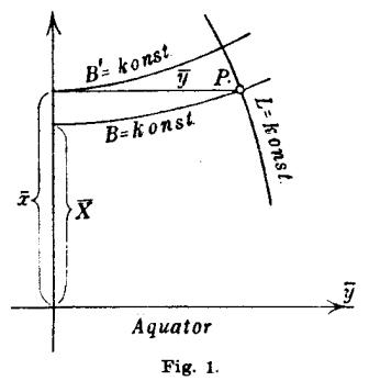

В книге Крюгера 1912 г. KONFORME ABBILDUNG DES ERDELLIPSOIDS IN DER EBENE самый первый рисуночек
Кстати, недавно узнал, что у Японцев ось X также вверх.
