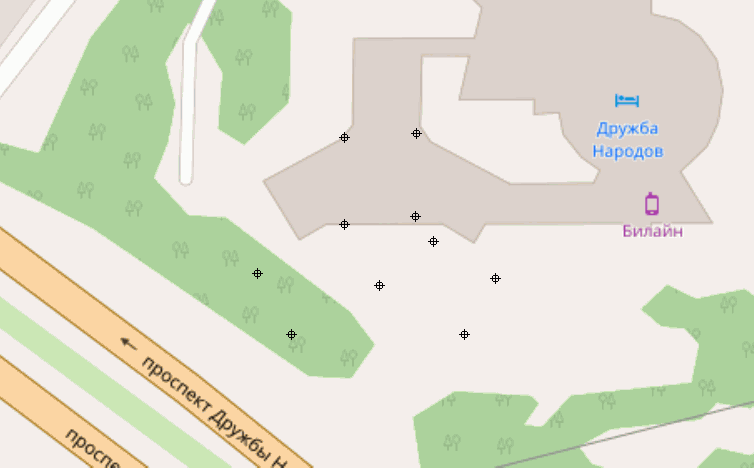

На картинке крестики и кружочки сделаны из координат слева и справа.

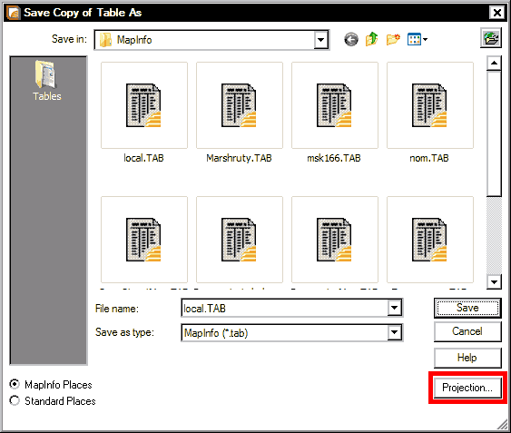

Виктор20 писал(а):К сожалению, перевод не получился так, как надо. Все координаты перешли сами в себя.
Координаты и должны «переходить сами в себя», в этом суть проекций. Наивно полагать, что можешь изменить собственную проекцию слоя на другую, просто объявив её другой. Проекция в заголовке должна соответствовать координатам внутри файла. Только если она задана правильно, можно перепроецировать слой, сохранив копию в другой проекции:
Можно перепроецировать сразу все слои в папке с помощью утилиты batchtools.
