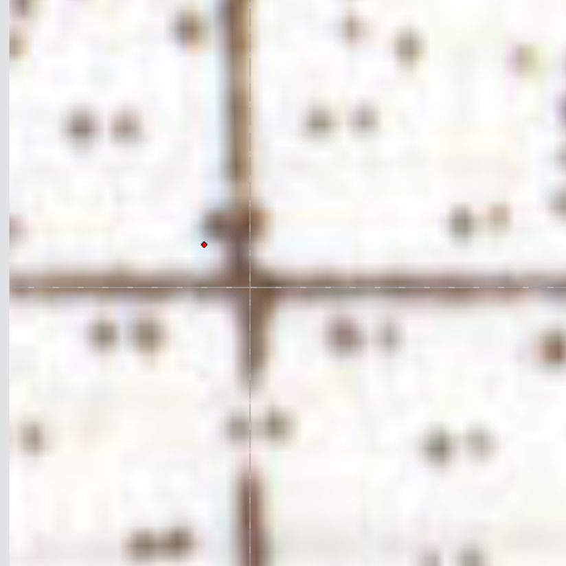

Здравствуйте
в чём может быть проблема при привязке растровой карты
ставлю точку привязки в перекрестие а она отображается на несколько пикселей в другом месте.
Без имени-1.jpg (167.81 КБ) 561432 просмотра
Re: Вопросы новичков
Добавлено: 15 май 2021, 03:11
Зависит от версии GM. У меня такое было в GM17. Однако, судя по сетке, Вы вяжете ГШ - точность привязки будет приемлемой и так.

David
Только не понятно почему происходит данная проблема с этим растром
Привязал его в новом файле и снова повторилась где-то после 14 точки всё то самое снова смещение и дальнейшая привязка уже вся с смещением. GM 22.1

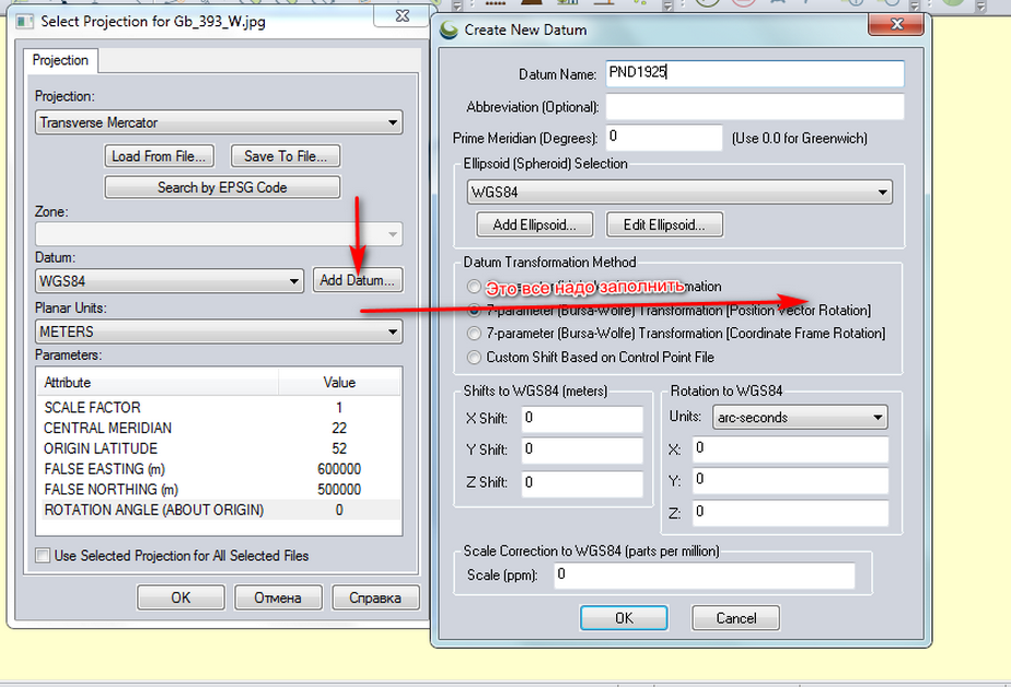

David,
Открыл в GM 22.0 . Результаты:
1. Все точки привязки(и Ваши, и мои произвольные) ложатся точно по перекрестию.
2. Я не удивлен, если у Вас все улетает. Вы используете датум WGS84, хотя в названии явно сказано, что это Польский датум 1925 года. Это косяк! Вы, очевидно, путаете параметры проекции с датумом(параметры перехода к WGS84).
Вероятнее всего, Вы их не знаете. Можно самому посчитать, а можно в сети поискать. Кстати, и не забудьте, что эллипсоида Красовского тогда впомине не было. :)
