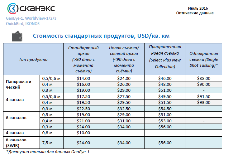

выдержки из прайса

Очень ценная информация. Очень похожая на рекламу, поскольку обсуждение закончилось в марте.
Раньше ни разу не видел в опубликованном виде - ссылку дадите? Или это частная инициатива?
ЗЫ
Приятно читать такие красивые тексты. Приятно видеть такие красивые цены. Обидно, что хотя на дворе завершается 2016 год, создателям прайса, видимо, об этом не сообщили.
Жаль, что это не оферта. Я бы озолотился требуя исполнения обязательств по контракту.
