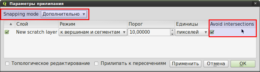

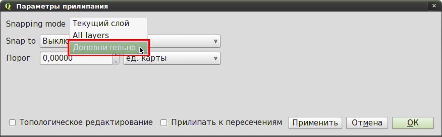

Просто включите в настройках примыкания "запретить пересечение полигонов"
Не нашел этой настройки. Про версию QGIS я уже писал выше.
Re: Описание проблем при создании и редактировании слоя поли
Сообщение Александр Мурый » 28 фев 2016, 17:13
У меня в QGIS 2.8.* эти настройки выглядят так:
Снимок экрана_2016-02-28_17-06-58.png (29.7 КБ) 3748 просмотров
Снимок экрана_2016-02-28_17-07-36.png (38.17 КБ) 3748 просмотров
