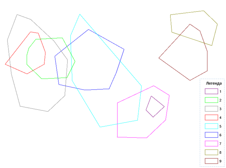

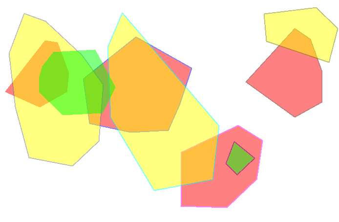

Пример полигонов и их раскраски
- Раскрашенные полигоны
- ploly_clr.png (7.14 КБ) 11782 просмотра
- Полигоны
- ploly.png (8.8 КБ) 11782 просмотра

На всякий случай. Каждый полигон - одного цвета. При раскраске они не режутся.
Эффект разных цветов в примере - за счёт полупрозрачности.

Если цветов много (да ещё полупрозрачные) - их на глаз не отличить.
Т.е. невозможно сделать палитру 80 различимых цветов - даже 20 с трудом.
Задача в том, чтобы максимально уменьшить количество уникальных цветов.
На рисунке, цвета проставлены вручную. А хотелось бы, чтобы это делал автомат.

Ну, судя по картинке, если показан типичный результат, то задача сильно легче полного перебора вариантов, т.к. объекты сгруппированы и нет единого непрерывного наложения. Вот если бы все 2000 полигонов создавали непрерывный объект, то дело было бы труба.

Показан нетипичный результат. Как писал выше, непрерывная цепочка может состоять из 90 полигонов - дело труба.
