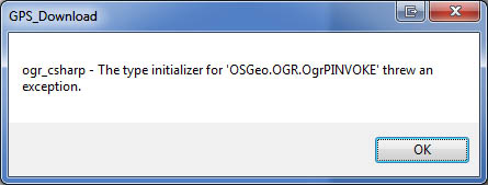

Dnrgarmin теперь стал DNRGPS и стал, во-первых, портабельным, во вторых ( если я правильно понял) с открытым кодом.
Но тем не менее есть проблема с GPSmap 62s - он его видит, но не способен скачать ни точки ни треки (есс-но, прибор переключен в протокол Garmin , а не Mass Storage. Старый ( 5.3.2) может скачать треки но не может точки.
Новый при запуске выдает следующее сообщение Конечно, все можно выкачать, подключив прибор как Mass Storage и выкачать .gpx - ы, но в чем может быть дело ?

Дело в том, что в новых приборах хранение треков организовано иначе. Проблема решается использованием файлового менеджера, gpsbabel и ogr2ogr (по вкусу это можно оформить в виде batch-файла и обойтись без файлового менеджера).
Ровно та же самая проблема - даже у пользователей Garmin Mapsource, коим рекомендуется пользоваться Garmin Basecamp в качестве менеджера точек и треков.

Скорее уж точек, а не треков - треки-то старая версия DNRGarmin качает, а точки нетв новых приборах хранение треков организовано иначе
Ну значит придется .gpx - ы сливать...
