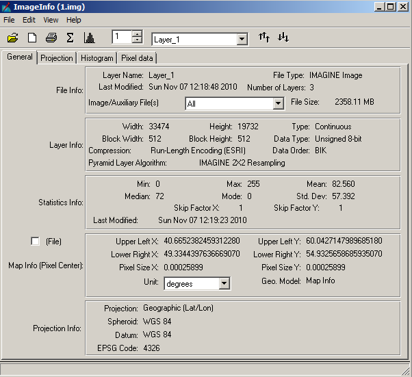

Сообщение taimyr » 08 ноя 2010, 10:33
Что-то я слегка сомневаюсь... Думаю там (в Erdas 10.1) есть некие тонкости в выполнении теста, это уже было в 9.2 по сравнению с 9.1 - по умолчанию ставился автоматический размер пиксела, что ускоряло операцию, хотя и при ручном выставлении значения, равного исходному, было значительно быстрее.

Сообщение kryl » 08 ноя 2010, 16:54
Да вроде тот же размер пикселя. Размер правда 1.5 Гб
			Erdas Imagine File Information
File Name: 1.img
Last Modified: Sun Nov 07 12:18:48 2010
Number of Layers: 3
Layer Information:
	Width  : 33474
	Height : 19732
	Type   : Continuous
	Block Width  : 512
	Block Height : 512
	Pixel Depth  :Unsigned 8-bit
	Compression Type : Run-Length Encoding (ESRI)
	Statistics :
		Last Modified : Sun Nov 07 12:19:23 2010
		Maximum Value : 255.000000
		Minimum Value : 0.000000
		Mean   : 82.560460
		Median : 72.000000
		Mode   : 0.000000
		Standard Deviation : 57.391604
А в гугль работает не с монолитным изображением, а с тайлами. В ArcGIS 10 сделали такую же фишку. Можно слои сделать "базовыми" Арка порежет их на тайлы за полчасика и будет потом отображать их так же быстро как Гугл.
