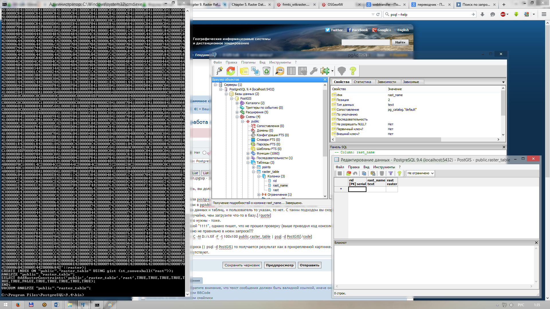

raster2pgsql -s 4236 -I -C -M D:/r.tif -F -t 100x100 public.raster_table | psql -d PostGIS
эта строка выдает ошибку.
если убрать вторую часть запроса (| psql -d PostGIS) то получается результат как в прикрепленной картинке.
однако данные в таблице отсутствуют.
