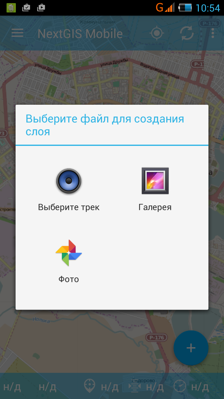

Re: Встреча 26 мая (вторник) №19 - вопросы к NextGIS Mobile
помогите пожалуйста, что то ни как не пойму. когда добавляешь новый локальный слой, то у меня на смартфоне выбор файла как-то не корректно работает. что делать в настройках смартфона philips xenium w8510? картинку прилагаю.
- 123.png (370.12 КБ) 15612 просмотров
Александр Николаевич, у меня такая же ситуация
viewtopic.php?f=12&t=19164&start=15#p129702
п № 3.
Пока коллеги из NextGIS заняты, может Вы подскажете.
У Вас нормально перемещение, увеличение и т.д. карты "пальчиками" работает? У меня скачет, не работает. Может что-то в смартфоне надо настроить.

Поставьте файловый менеджер, например, ASTRO File Manager.Александр Фадеев писал(а):помогите пожалуйста, что то ни как не пойму. когда добавляешь новый локальный слой, то у меня на смартфоне выбор файла как-то не корректно работает. что делать в настройках смартфона philips xenium w8510? картинку прилагаю.

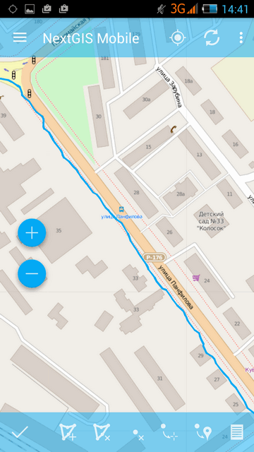

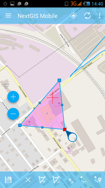

Сергей Николаевич, все работает, и дает редактировать кроме трека. Коллегам за подсказку спасибо по ASTRO и Far.
Сергей Николаевич, а у вас прога случайно не в память установлена, имеется ввиду хранилище"com.nextgis.mobile"? Вроде по умолчанию такое бывает?
- путь на работу пешком -трек.png (58.05 КБ) 15547 просмотров
- правка объекта.png (54.27 КБ) 15547 просмотров

Про редактирование, я имел ввиду редактирование атрибутивной информации. Геометрия да, все в порядке. Причем удобно. А вот редактировать данные у меня что-то пока не получилось.
Насчет Astro и Far - для меня как физ.лица - поставлю, попробую. (Разработчикам указать бы в доке!)
А вот если брать для моего заказчика - тут проблема будет. Нельзя на планшет ставить ПО, не прошедшее проверку отделом соответствующим.
С NextGIS насчет NextGIS Mobile можно договориться на фин.основе для прохождения аттестации, все-таки свои Российские родные
, а вот другие...
К разработчикам (нельзя сделать выбор не устанавливая доп.ПО) ?
