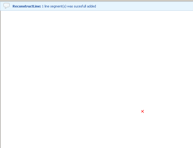

Что-то поломалось
Перестал плагин работать
После действий, слой пустой, на экране крестик (см. аттач).
Использовал для примера данные выше по теме.

Re: ReconstructLine - восстановление линейных объектов по то
на каких данных?
Я пробовал на ваших данных вот отсюда: viewtopic.php?f=3&t=19072#p128587
И у меня получилось вот так:
- точки - исходные данные
- красная линия - результат работы плагина
- синяя линия - референцный (ожидаемый) результат

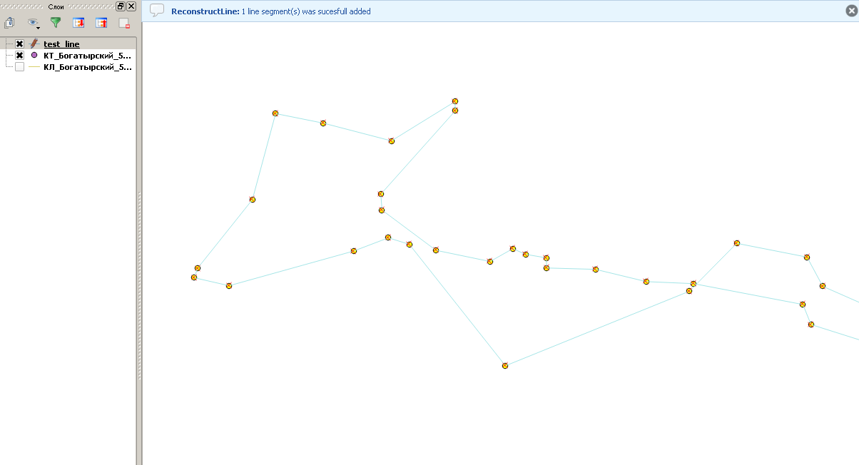

- SergeyRyzhkov
- Сообщения: 909
- Репутация: 203
- Откуда: Санкт-Петербург
С 3-го раза получилось....
Скорее вопрос не к плагину, а к сборке QGIS. Версия 2.8.1 - какая-то не стабильная. Постоянно что-то не с первого раза получается, причем и сформулировать-то трудно, то одно косячит, пере захожу пытаюсь воспроизвести для тикета, все получается, потом в другом месте что-то всплывает...
Вот результат по тем же данным... Странно что не совсем совпадает
- 12-05-15 11-32-46.png (40.14 КБ) 22910 просмотров
KolesovDmitry
- Сообщения: 810
- Репутация: 123
Судя по картинке, вы строили одну цельную линию, а не "линию с ответвлениями"
- SergeyRyzhkov
- Сообщения: 909
- Репутация: 203
Получилось!
Вещь !!!
Еще бы не было 25 окошек с просьбой указать ID - было бы вообще изумительно...
Вещь !!!
