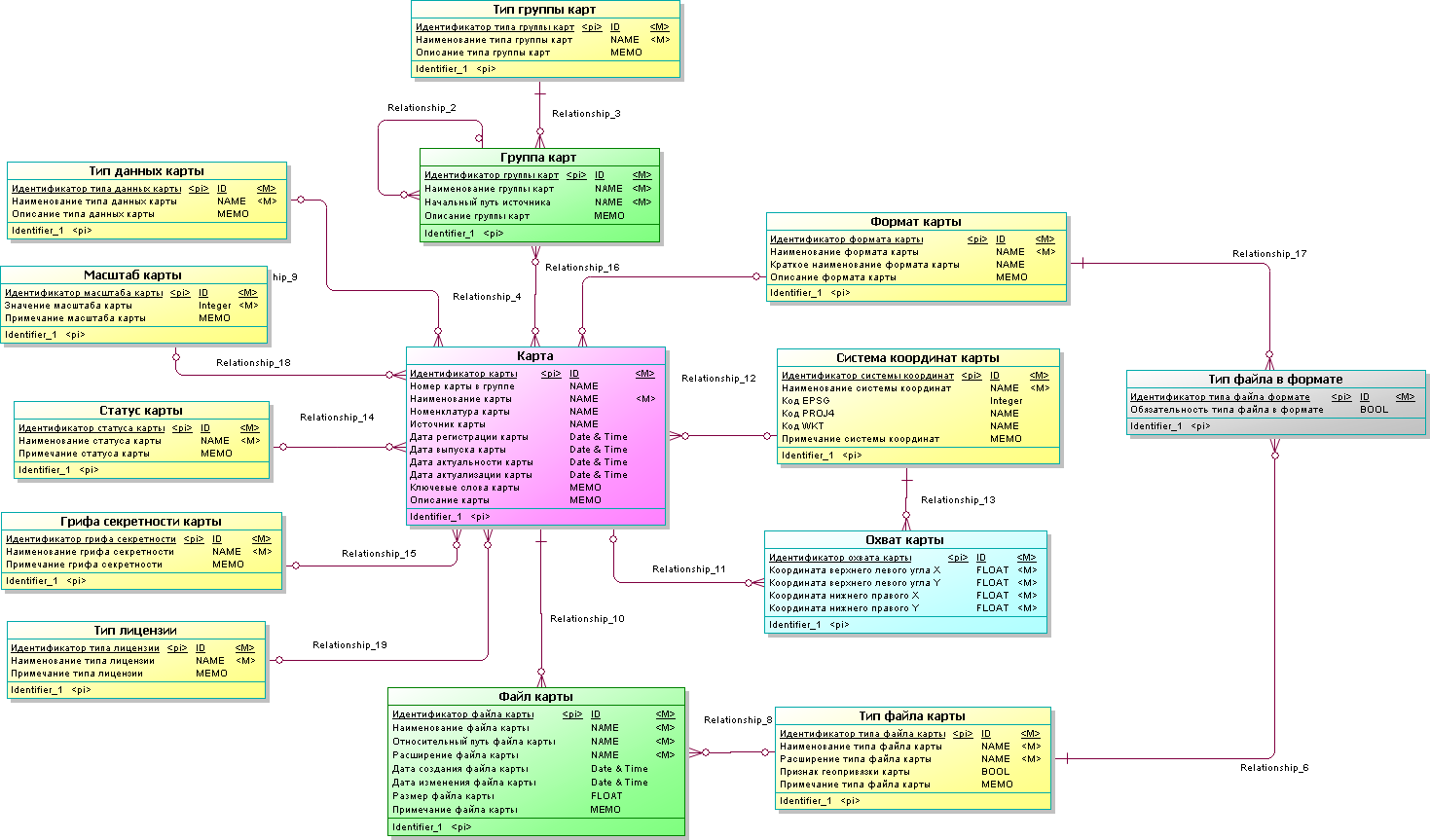

В обед успел накидать концептуальную модель БД.
1. Сразу отвечу - БД я разрабатываю в Sybase PowerDesigner
2. Схема БД выглядит порой смешно, но делается по стандарту, поэтому так...
Если не привычно читать нотацию сущность-связь (что естественно), кратко словами
1. Для удобства ведения каталога - реализована сущность группа карт (с полем тип группы - справочник). Сущность иерархическая (дерево)
2. Основная сущность - Карта, которая может входить в одну или более групп.
Основные атрибуты видно на схеме, дополнительно выбор из справочников:
- Тип данных карты
- Масштаб карты
- Статус карты
- Гриф секретности
- Тип лицензии
- Формат карты
- Система координат
- Охват карты (BBOX), который имеет также ссылку на справочник СК
3. Карта состоит из одного и более файлов.
Атрибуты сущности Файл показаны на схеме, дополнительно выбор из справочника - Тип файла
4. Справочно сделана вспомогательная сущность "Тип файла в формате" - для "задания" какие типы файлов могут (и\или должны) входить в тот или иной формат карты
Ругайте, предлагайте...

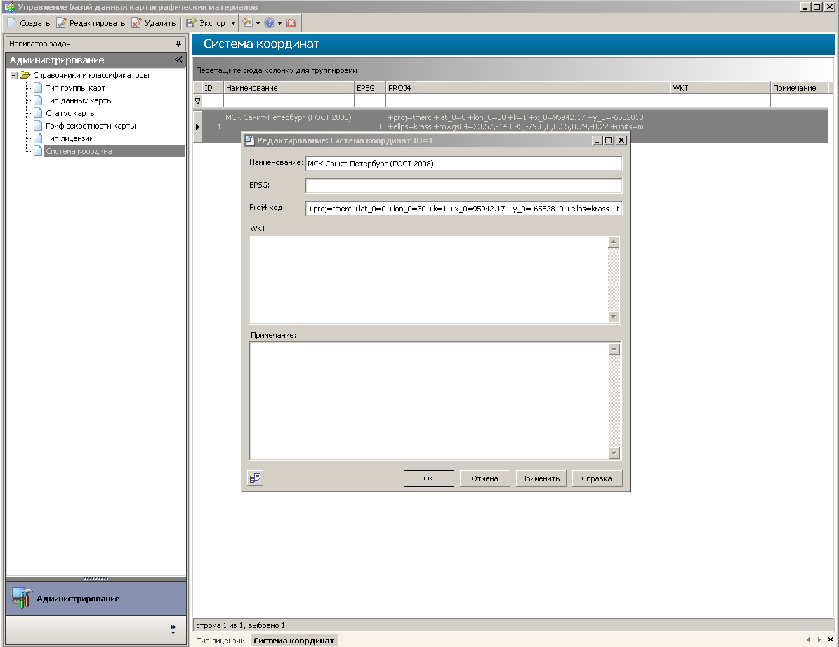

Как-то замечаний, предложений нет :( ???
Закончился обед № 2:
Результат:
1. Сгенерил физ.модель БД. Создал БД SQLite
2. Развернул новое приложение (WinForms)
3. Реализовал ведение справочников и формы СК
Jack, напишите, пож, на почту, а то я могу увлечься и сделать монстра, который Вам не нужен будет :)
Сделаем Вам по быстрому...
