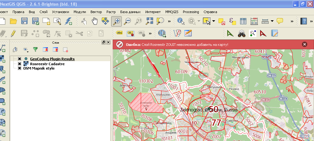

Re: Новый 'старый' плагин для QGIS - QuickMapServices
Сразу оговорюсь, что для меня такая ошибка не критична, но на всякий случай - скрин (Win XP)
- zouit_error.png (336.24 КБ) 21596 просмотров
- SergeyRyzhkov
- Сообщения: 909
- Репутация: 203
- Откуда: Санкт-Петербург
Максим всех напугал (я в шутку, не обижайтесь, Максим).Petruxin писал(а):Сразу оговорюсь, что для меня такая ошибка не критична, но на всякий случай - скрин (Win XP)
Выше писали и дали ссылку, что нужно именно экспериментальную версию 2.7.1 скачать! Не совсем это очевидно,конечно, но факт
Petruxin
- Сообщения: 1695
- Репутация: 133
- Ваше звание: Завсегдатай
- Откуда: Череповец
Понял. Вопрос отпал.
