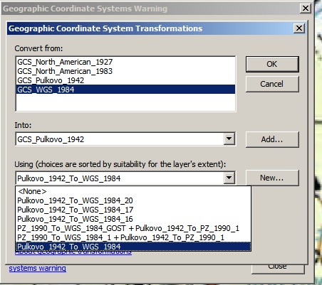

После того как в новом проекте добавил топослой в СК Pulkovo 1942 zone 6. Посмотрел на слой дорог в ArcCatalog - там уже стояла нужная СК - по крайней мере при выборе СК маркер стоял на "правильном" месте -WGS 84. А вот при добавлении было сообщение , что у добавляемого слоя отличается СК и была кнопка "Transformation". Вот здесь - сделал ключевой шаг , после которого был достигнут эффект (ранее я все проделывал также , только без этого шага) (Рис.1).

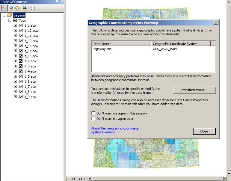

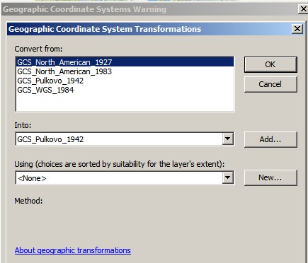

Здесь нажал на кнопку "Transformations" - получил второе окошко, начальное состояние которого приведено на рис.2. Изменил параметры трансформации (рис.3).

- Рис.3 Выбор параметров трансформации
- convertion1.jpg (54.74 КБ) 5398 просмотров
- Рис.2
- Нач состояние окна трансформации.jpg (32.89 КБ) 5398 просмотров
- Рис.1 Предложение трансформировать СК добавляемого слоя
- Запрос трансформации.jpg (101.36 КБ) 5398 просмотров

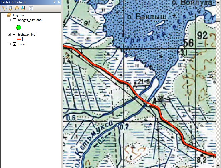

Положение дорог на слое после трансформации.
- Рис.4 Наложение дороги на топослой менее 20 м
- Смещение менее 20 м.jpg (168.46 КБ) 5397 просмотров

Это у вас километровка? Если да, то как вы по ней умудряетесь 20 метров намерять? А даже если это что-то более крупное, то оно всяко менее точно, чем то, что срисовано со снимков.
