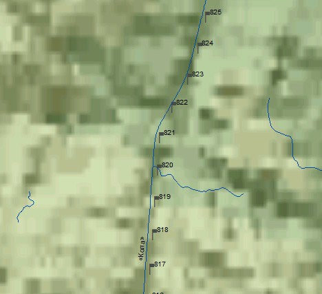

Tereha
- Сообщения: 423
- Зарегистрирован: 15 май 2010, 06:13
- Репутация: 7
Re: Расстановка километровых столбиков
Спасибо за плагин.
Вот что в результате получилось.
- км столбики.jpg (51.37 КБ) 13172 просмотра
Monstria
- Сообщения: 133
- Зарегистрирован: 17 май 2011, 06:22
- Репутация: 50
- Откуда: Нижний Новгород
Всегда пожалуйста
На скрине точки смещены с линии - это вы сами смещали?Tereha писал(а):Вот что в результате получилось.
Tereha
- Сообщения: 423
- Репутация: 7
Да сам. Я посмотрел как на Коле сделано, взял флажок оттуда и сместил - цифры оказались рядом.

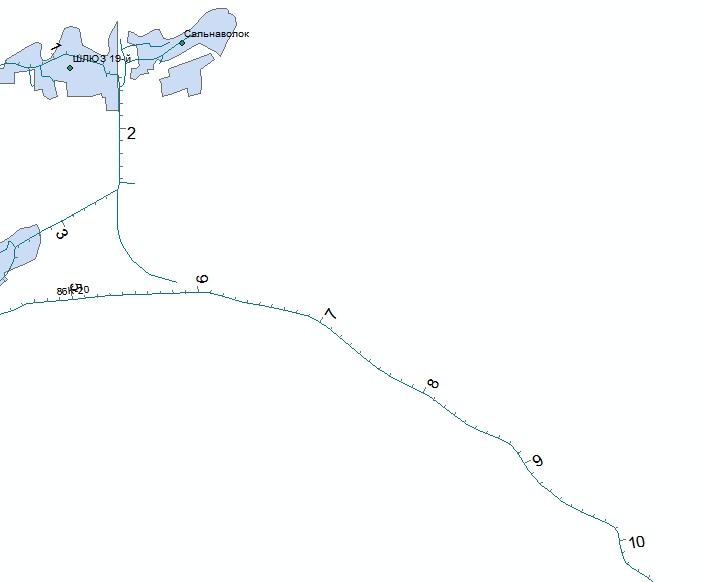

Tereha
- Сообщения: 423
- Репутация: 7
А так получается если использовать hatch - технологию.
Здесь метки подписаны через 1 километр, а маленькие "риски" - стоят через 100 метров. Это бывает полезно.
- км столбики hatches.jpg (46.56 КБ) 13136 просмотров

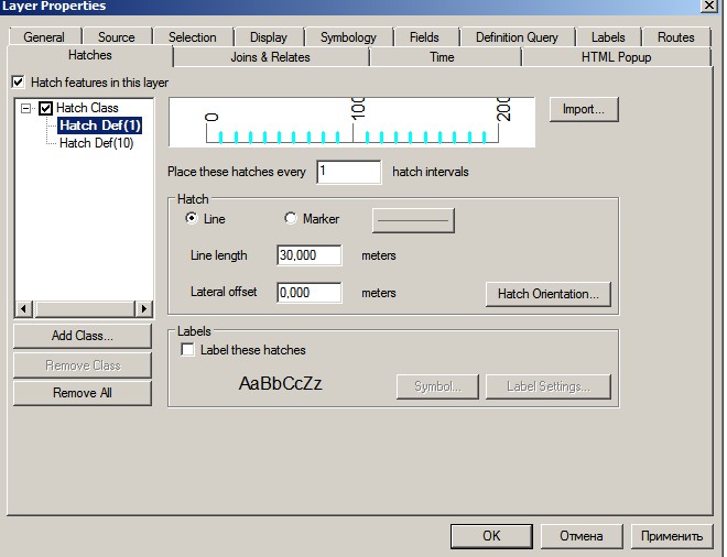

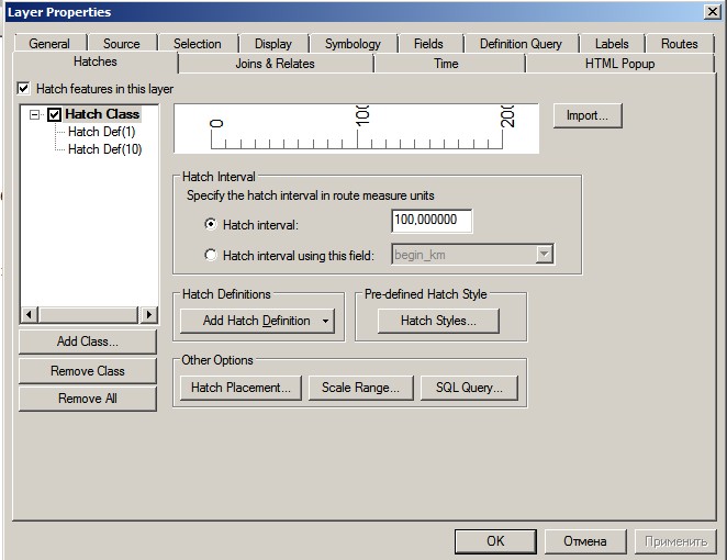

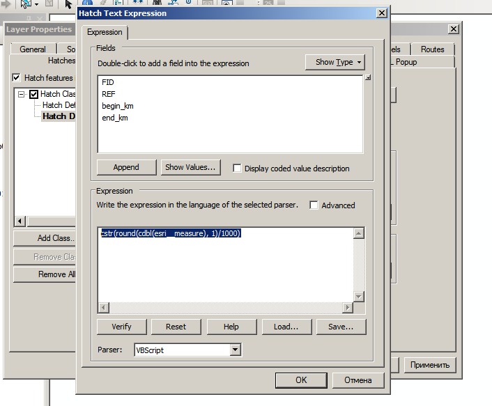

Я немного расскажу про мелочи с hatch которые встретил.
1. Стал менять параметры M-value . Случаяно сделал M-tolerance равным M-resolution. В этом случае при создании штриховки компьютер просто зависал. Вообщем не нужно ничего менять, я восстановил установки по умолчанию. Они указаны в параметрах Environment.
2. Как найти инструмент Create tool - я написал выше, можно просто по поиску. Там действия такие же как и при использовании Dissolve, но при этом на вкладке полученного слоя добавляется вкладка Hatches (Рисунок Hatches.jpg)
3. На первом определении штриховки указал интервал - 100 метров, высоту штриховки- 30 , подписывать не надо и штриховка указывается на каждом интервале.
4. Добавил еще одно Hatch definition (Рисунок Hatches-1.jpg) , на котором указал чтобы штриховка была через 10 интервалов Hatch класса (на первом рисунке), т.е. через километр, высоту штриховки - в 2 раза больше и здесь сделать подпись штриха - label. В этом месте одна тонкость.
Если больше ничего не делать то подпись будет в количестве метров 1000, 2000 и ... Поэтому нужно указать формулу для формирования надписи над штриховкой.
Нажимаем Label Settings далее Expression (Рисунок Hatches-2-2.jpg) и там указываем формулу
Не забываем отметить галочку Hatche feature in this layer , нажимаем ОК ждем и наслаждаемся.
PS Не забываем что для экспериментов лучше сделать выборку записей - кнопка SQL query на первой вкладке. Обработка скажем 400 дорог занимает достаточно много времени. Для начала я брал 1-2 записи
cstr(round(cdbl(esri__measure), 1)/1000)PS Не забываем что для экспериментов лучше сделать выборку записей - кнопка SQL query на первой вкладке. Обработка скажем 400 дорог занимает достаточно много времени. Для начала я брал 1-2 записи
- Определение формулы для подписи второй штриховки, через 1 км и высотой в 2 раза больше.
- Hatches def2-2.jpg (93.4 КБ) 13098 просмотров
- Определение первой штриховки через 100 метров без подписей и наименьшей высоты
- Hatches def1.jpg (77.26 КБ) 13098 просмотров
- В свойствах слоя появляется вкладка Hatches
- Hatches.jpg (83.93 КБ) 13098 просмотров

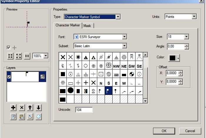

Для полноты картины приведу как подвинуть флажок.
В свойствах точечного слоя входим в режим редактирования символа и двигаем символ на 8 пикселей вправо и на 8 вверх. Параметры выбора видны в приложенном рисунке
- Флажок_cr.jpg (71.7 КБ) 13074 просмотра
