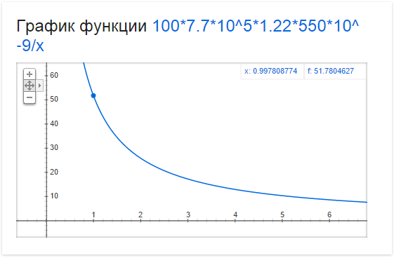

ericsson писал(а):можно построить график зависимости размеров различимых предметов от размеров оптической системы.
Если я правильно подставил параметры, то получается примерно такой график. Это зависимость разрешения в см от диаметра апертуры объектива на высоте 770 км (высота спутника WorldView-2) для зелёного света (550 нм).
Для диаметра 1 метр получается разрешение 50 см.
Для разрешения в 10 см уже надо не меньше 5 метров.
Для данного спутника высота ниже (от 183 до 330 км) - соответственно оптика нужна пропорционально меньшего размера.
