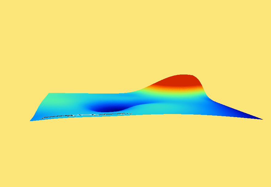

Игорь Черниенко писал(а):
В обоих случаях получилась плоскость (полученная интерполяцией точек, лежащих на одной горизонтали) с глубокими провалами (полученная интерполяцией точек, свободных от изолиний рельефа высотными отметками)
А единицы измерения одинаковые?
Кстати, интерполировать из изолиний в растр в QGIS можно с помощью инструментов GRASS, например так:
Панель анализа->Команды GRASS->Инструменты обработки векторных данных->v.surf.rst.line
Да, одинаковые - метры.

bim2010 писал(а):Приведу в качестве примера физическую карту, построенную на основе горизонталей с использованием Ordinary Kriging SAGA GIS.
вас пупсики, аналогичные IDW, на результатах кригинга не смущают? если можно, пошлите в личку изолинии, я попробую на более-менее подходящей программе построить рельеф, и выложу.

Александр Мурый писал(а): Среди модулей SAGA обратите внимание на "B-spline approximation" и "Multilevel b-spline interpolation".
У меня получилось сделать рельеф, более-менее похожий на природный, в SAGA с помощью модуля "Thin Plate Spline (Global)" с предустановкой Regularisation = 0.1. Масштаб отображения рельефа по вертикали равен 10:1 к действительному.
