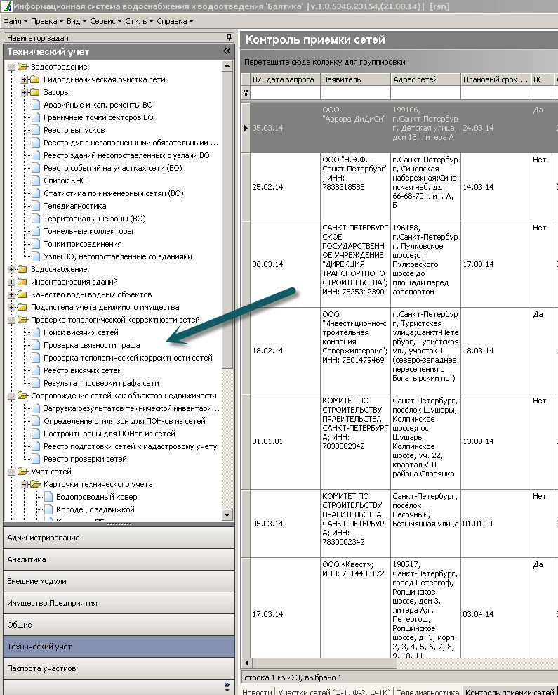

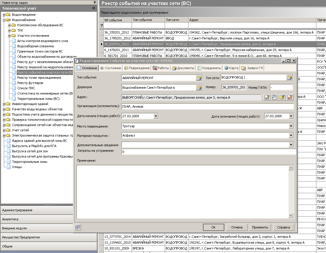

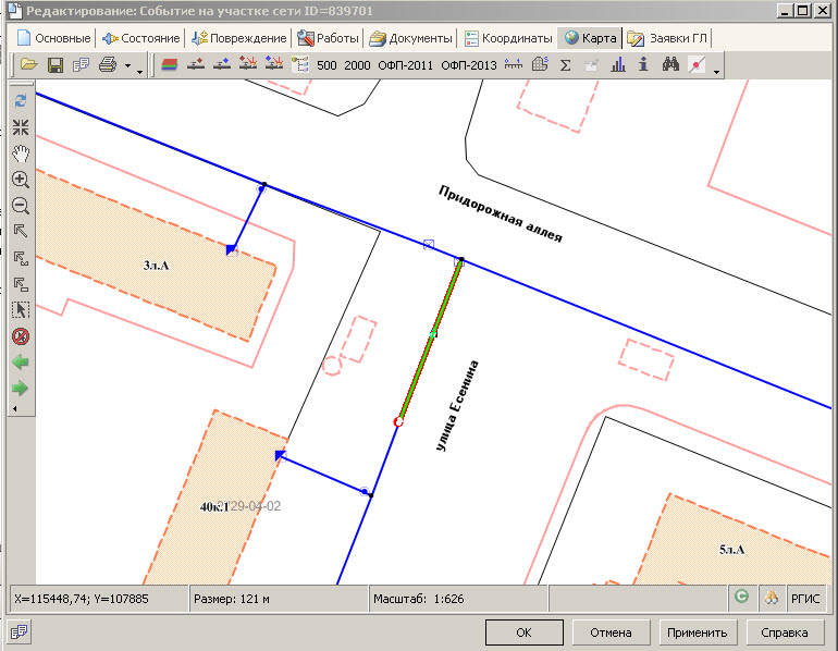

Но смотри. Задачи обычно намного намного сложнее по своей логике и использование стандартных средств зачастую приводят к такой работе "напильником" что проще, быстрее, более грамотнее, а значит дешевле сделать посредством разработчиков.
Я вот приведу пару скриншотов. Посмотри сколько задач (более 150).
Для примера форма паспорта аварии. Сколько там классификаторов, прсото данных для ввода. А все это под разграничение прав и т.д. И сколько всего занимает ГИС-составляющая (просто связать место аварии с трубой и показать общий вид места аварии).
Я писал выше. Мое мнение надо не ГИС расширять (имею печальный опыт), а писать свою систему и в нее ГИС-компоненту
