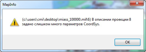

Тогда со строкой
CoordSys Earth Projection 8, 9999, 3, 23.57, -140.95, -79.8, 0, -0.35, -0.79, -0.22, 0, "m", 60.535844865282, 55.049659241555, 0.9959922445, 37637.627999999997, 10157.481, -100000, -100000, 100000, 100000
выдает
Подскажите автоматические способы смещения групп объектов относительно карты? По хорошему создать бы более точную строку в mif или в файл mapinfo.prj, но чем точнее это сделать не нашел пока.
Re: Конвертация план-схемы в WGS-84 в Mapinfo
Добавлено: 02 окт 2015, 13:45
delman писал(а):со строкой
выдает ...
Правильная строка в MIF:
CoordSys Earth Projection 8, 9999, 3, 23.57, -140.95, -79.8, 0, -0.35, -0.79, -0.22, 0, "m", 60.535844865282, 55.049659241555, 0.9959922445, 37637.627999999997, 10157.481 Bounds (-100000, -100000) (100000, 100000)
delman писал(а):Подскажите автоматические способы смещения групп объектов относительно карты?
Проще всего слой сдвигать изменением параметров false_easting и false_northing (37637.627999999997 и 10157.481 в данном случае). Можно также менять central_meridian и latitude_of_origin (60.535844865282 и 55.049659241555 соответственно).
