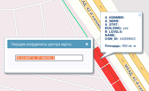

Если Каленков рассказал о содержательной части вопроса, то я напишу о технологической.Zkir писал(а):Уважаемые господа, а можно какой-то отчетик о мероприятии?
Наша задача состояла в уточнении административных границ Москвы. Работа необъятная, мы взялись за самые очевидные ошибки, а именно пересечения зданий с административными границами.
1. Максим и Ко применяли традиционную связку QGIS и JOSM. В QGIS был загружен слой с ошибками. С помощью плагина OSMEditorRemoteControl загружали нужную территорию в JOSM и исправляли ошибки.
2. Я же решил применить браузерные решения. Слой с ошибками загрузил в GeoMixer. Мой район был Юго-Западный. В GeoMixer кликал на полигоны слоя с ошибками, копировал координаты полигонов, и загружал нужные участки в ID, где иправлял ошибки. Затем после исправления ошибок удалял полигоны в GeoMixer. И фиксил что ошибка исправлена. Подобное решение оказалось вполне работоспособным.
- errorpng.png (51.96 КБ) 7048 просмотров
