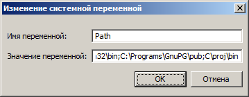

P. S. Кстати, для этой сборки параметр -f "%%f" надо поменять на родной -f "%f".
попробовап прописатьв переменнной среде вот так:
после чего попробовал в командной строке сделать так:
C:\Users\SWAT>cs2cs.exe -f "%f" +proj=tmerc +lat_0=0d06 +lon_0=112d
"cs2cs.exe" не является внутренней или внешней командой, исполняемой программой или пакетным файлом.

можно добавить путь к модулям PROJ.4 в системную переменную PATH, вписав в конец строки ";C:\proj\bin"
После этого исполняемые модули будут видны в системе всюду

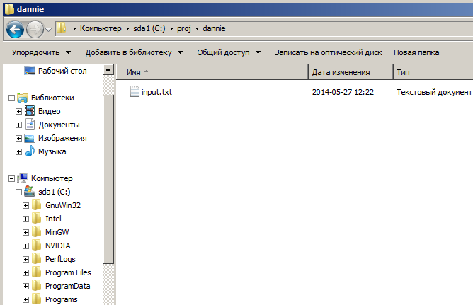

как-то на кнопки нажимать-не надёжно((сегодня заработает-завтра нет...а командная строка всё же временем проверена)
Всё как написано сделал...input.txt отдельно скопировал в папку dannieи к нему обратился напрямую, но выдает, что какая-то ошибка
C:\Users\SWAT>cs2cs.exe -f "%f" +proj=tmerc +lat_0=0d06 +lon_0=112d02 +k_0=1 +x_0=2250000 +y_0=-5100000 +ellps=krass +towgs84=23.57,-140.95,-79.8,0,0.35,0.79,-0.22 +to +proj=latlong +datum=WGS84 C:\proj\dannie\input.txt
Rel. 4.4.6, 3 March 2003
<cs2cs.exe>:
Sys errno: 2: <system mess. texts unavail.>
вот содержимое input.txt

<cs2cs.exe>:
Говорит, что файл C:\proj\dannie\input.txt не существует. Проверьте путь.

Сообщение SWAT » 27 май 2014, 11:20

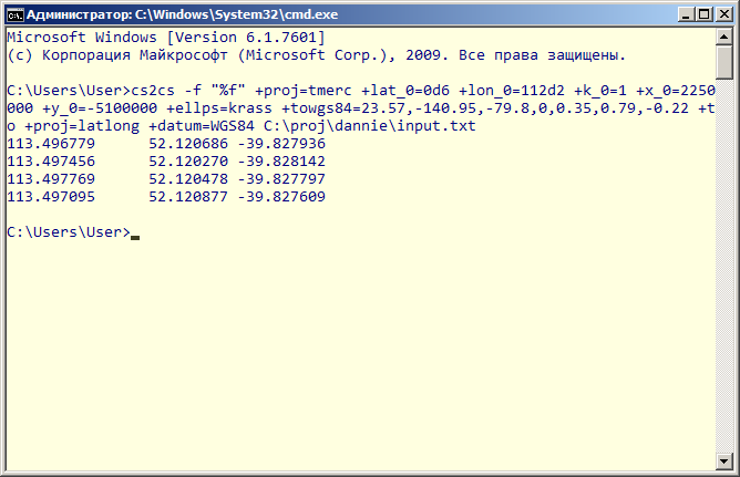

Сообщение Игорь Белов » 27 май 2014, 11:37
Вот мои картинки:
Чтобы не писать пути файлов данных, удобно работать с ними в текущей директории. Можно, например, переместиться к ним:
C:\Users\SWAT>chdir C:\proj\dannie
C:\proj\dannie>cs2cs … input.txt
