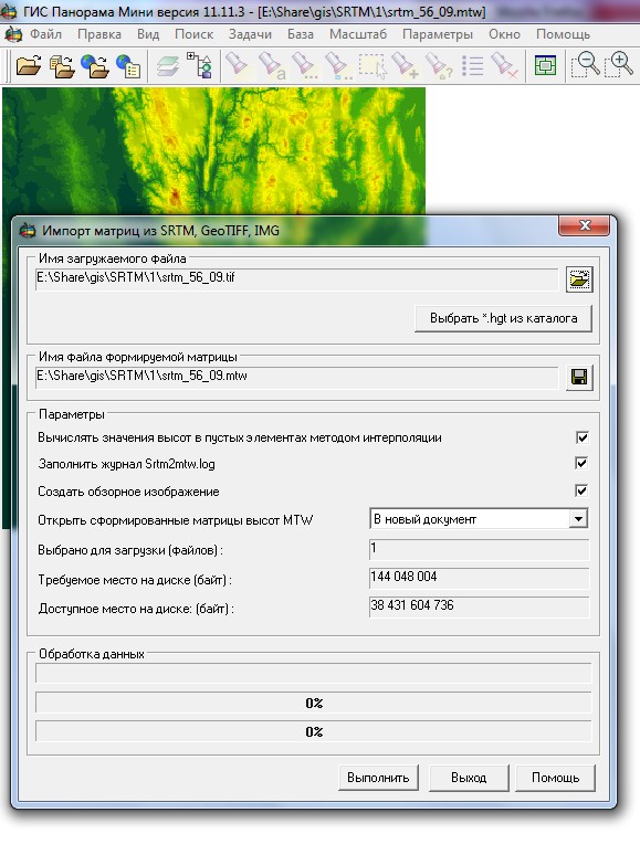

Итак, всё оказало до безобразия просто. Через ГИС Панораму Мини всё получилось:

Эй, ну так не честно! :D Чего это в Мини версии за 1450 есть этот пункт меню, а в Настольной за 19.000 нету???
Странно, что при этом в Руководстве пользователя к Настольной версии описание этого пункта есть...
