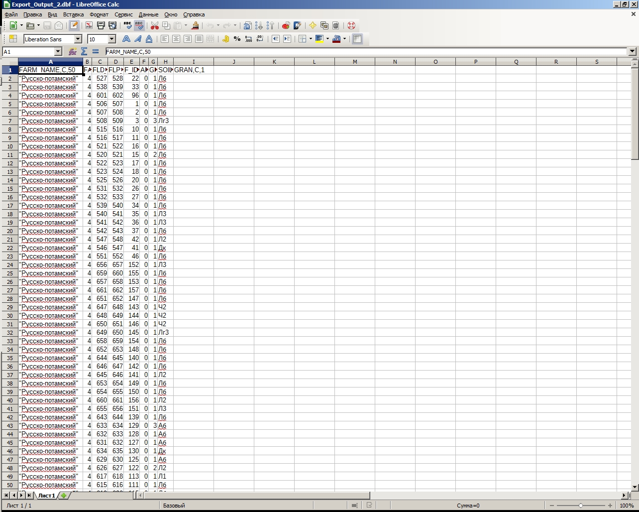

Export_Output_2 - шейп полученный экспортом данных из 10.2.1. Обратите внимание на поведение поля GRAN.
А dbf-файл, в Export_Output_2, открывай его хоть DBFNavigator-ом, хоть DBFshow, отображаются кракозябрами, в любой кодировке.

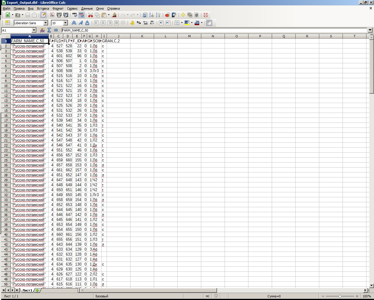

dbf-файл, в Export_Output_2 открывается нормально в LibreOffice Calc, в кодировке UTF-8.

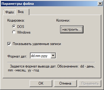

В dbf-navigator Вас ждёт печальная перспектива, так как он поддерживает только две кодировки, среди которых нет UTF-8:

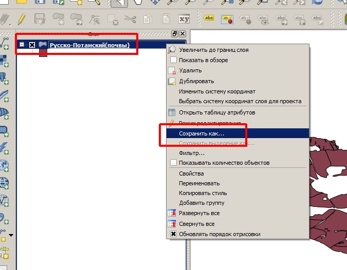

Почему нельзя просто работать с файлом в UTF-8, а затем пересохранить его с помощью QGIS в Win-1251 и работать с dbf-просмотрщиками? Или Вам принципиально Важно сломать механизм ArcGIS'а?

Прошу обратить внимание, что в поле GRAN у Вас отсутствует информация,
хотя до экспорта данных она там была (см. Русско-Потамский - изначальный шейп)
Это поле в один символ - и это принципиально
(делается, чтобы не вводить ошибочные значения, подобных ограничений несколько).

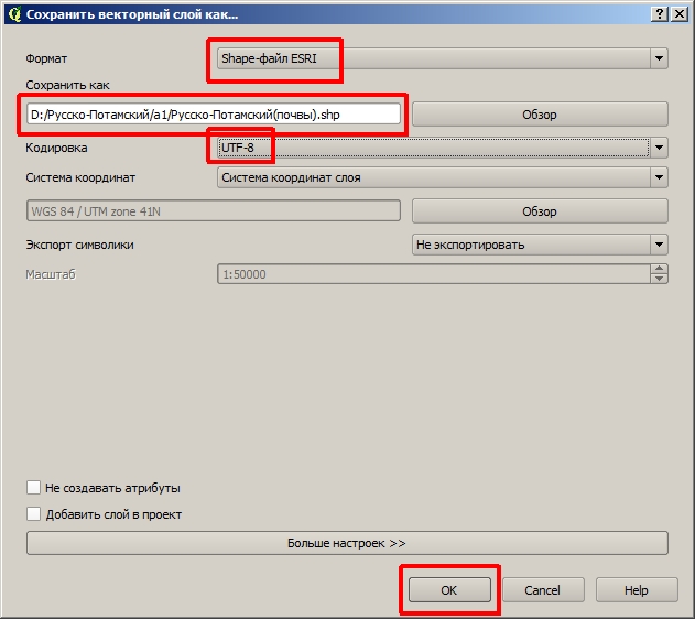

Ну всё правильно, я же открывал Ваш файл, у которого аркгис сократил поле пополам при экспорте в ютф-8, вот мой файл, полученный при экспорте из ютф-8:

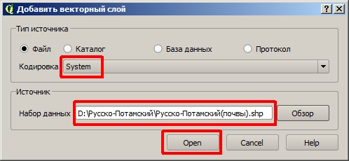

Вот Вам пример во вложении: в папке 1 - шейп в ютф-8, полученный пересохранением Вашего файла в кугисе, в папке 2 - экспорт из 10.2.1 в ютф-8, в папке 3 - пересохранённый из ютф-8 в Win1251 в кугисе файл экспорта, попробуйте, он откроется в Ваших навигаторах нормально. Просто если вопрос был о том, как остаться в кодировке Win-1251, так пересохраните в неё Ваш экспорт с помощью кугиса.

В папке 2 экспорт не из Вашего файла, а из файла, пересохранённого в кугисе из Win-1251 в UTF-8, который в папке 1.
При экспорте из Вашего файла переход из Win-1251 в UTF-8 в ArcMap слопает половину символов (из 25 - 13, из 24 - 12, из 1 - 0).

Ну пересохраните Ваш файл в кодировку ютф-8, работайте в ютф-ном, а затем экспорт перегоните обратно в Win-1251 (System). Вся разница в том, чтобы все экспорты делать из ютфного файла, тогда ничего не пропадёт.
