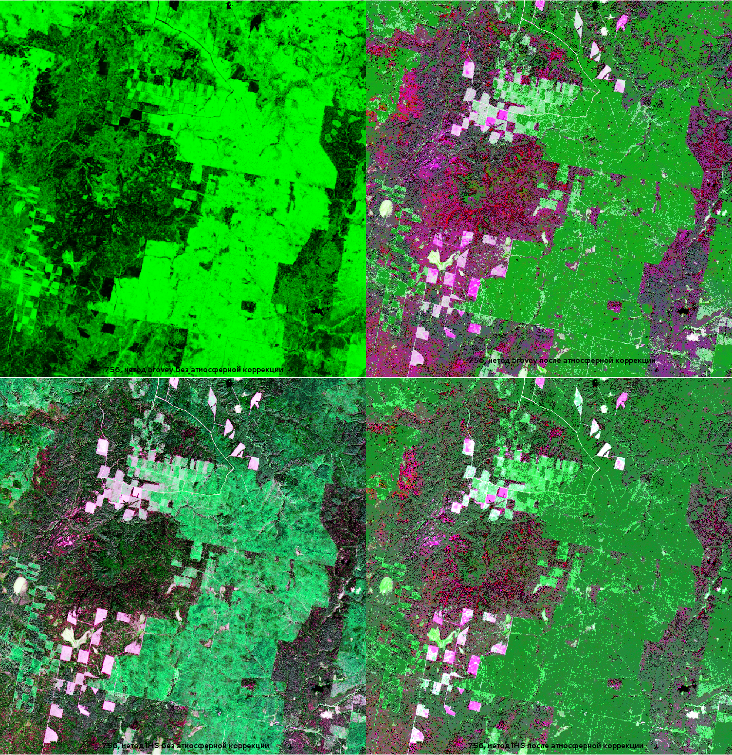

Получилось с помощью r.rescale.eq без атмосферной коррекции.
Привожу результаты паншерпенинга. Хочется добиться такой же насыщенности и контраста как и после атмосферной коррекции, пока не выходит. :(

Пробовал и до, и после - не помогает. Я считаю, что корень проблемы кроется в том, что снимки не обработаны i.landsat.toar.

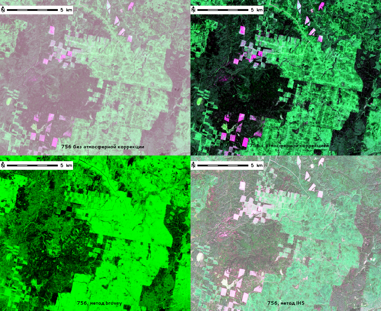

rhot писал(а):Привожу результаты паншерпенинга. Хочется добиться такой же насыщенности и контраста как и после атмосферной коррекции, пока не выходит. :(
756, Метод Brovey -- странный результат...
У меня в той же комбинации каналов без атмосферной коррекции преобразование Бровея в GDAL (в связке gdal_calc.py + gdal_contrast_stretch) дает такое изображение:
Потому как в QGIS теперь мощные инструменты настройки гистограммы, rhot - хочет увидеть такую же картинку в GRASS, какую Strix автоматом получает в QGIS.
Кстати, чтобы в QGIS получить картинку похожую на паншарп, можно вообще его не делать, а применить фильтр (помоему, умножения), положив панхром под мультиспектр и настроив прозрачность.

bolotoved писал(а):Потому как в QGIS теперь мощные инструменты настройки гистограммы, rhot - хочет увидеть такую же картинку в GRASS, какую Strix автоматом получает в QGIS.
Я гистограмму в QGIS не настраивал, т.к. у меня изображение, полученное с помощью данного приема, выглядит одинаково где угодно: в любом графическом вьюере, редакторе etc.

Автор утверждает, что i.pansharpen путает цвета. Я проверил оба способа - результат один и тот же. По мне так, для Landsat 8 лучше делать паншерпенинг без коррекции методом IHS. Оцените сами...
Для статьи предлагаю взять одну и ту же сцену. У Strix в примере, похоже, земли совсем другого назначения - поля и луга, у меня же - чисто лесфонд. :)
