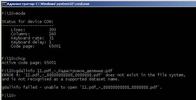

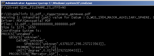

В вашем пример консоль - UNICODE, теперь русское название файла попадет в gdalinfo? Если да, то дайте совет как настроить консоль для ввода UNICODE названий файлов в программы, запускаемые из командной строки.
Я переводить вывод в UFT-8 умею, ввод - нет: ничего не меняем в окне, кроме YES на NO:
По вашим советам выше я искал путь передачи UNICODE из командной строки, что бы работало как программистами было задумано. Не нашел.
Знаете - подскажите и мне. Если вопрос слишком глупый для этого раздела, давайте унесем его "Я новичок".
В моей Win, мне никакой новый шрифт для того, что бы увидеть на экране UTF-8, не нужен. Я тексты в UTF-8 стандартным type вижу на экране - те же буквы, что и в Notepad++.
F:\10>set GDAL_FILENAME_IS_UTF8=NO

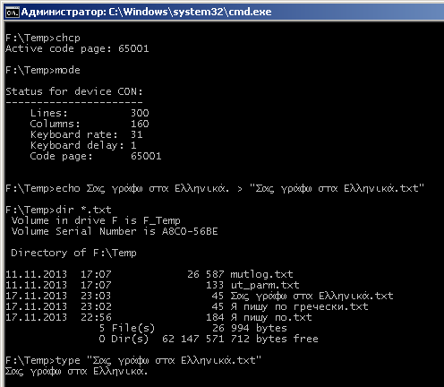

Ок. Я видимо
добился того, что бы консоль работала в UTF-8, все как я сам же писал выше. Только проверять надо было не с помощью gdalinfo:
файл полученный командой ECHO прилагаю:
Не буду утомлять картинками, но поверьте, что gdalinfo не видит этот текстовый файл ни с установленной в YES переменной, ни с установленной в NO, ни с неустановленной вовсе.
F:\Temp>gdalinfo "Σας γράφω στα Ελληνικά.txt"
ERROR 4: `??? ????? ??? ????????.txt' does not exist in the file system,
and is not recognised as a supported dataset name.
gdalinfo failed - unable to open '??? ????? ??? ????????.txt'.

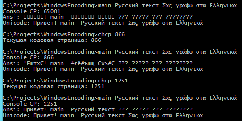

Проще всего написать программу самому. Текст (кодировка 1251, компиляция последним msvc для 32-бит), запуск под Win8.1 64 bit.Boris писал(а):Спасибо за ответ. Я на досуге попробую доказать, что при данных мною выше установках, имена файлов передаются в UTF-8. Осталось только подобрать для этог проверочную программу, т.к. собственные утилиты командной строки Win7 это понимают, но они могут использовать, что то не доступное через стандартный API.
#include <stdio.h>
#include <locale.h>
#include <windows.h>
int main(int argc, char** argv)
HANDLE hstdout = GetStdHandle(STD_OUTPUT_HANDLE);
unsigned int consolecp = GetConsoleCP();
printf("Console CP: %u\n",consolecp);
char * ansicmd = GetCommandLineA();
WriteConsoleA(hstdout, "Ansi: ", 6, NULL, NULL);
WriteConsoleA(hstdout, "Привет! ", 8, NULL, NULL);
WriteConsoleA(hstdout, ansicmd, strlen(ansicmd), NULL, NULL);
WriteConsoleA(hstdout, "\nUnicode: ", 10, NULL, NULL);
wchar_t * unicodecmd = GetCommandLineW();
WriteConsoleW(hstdout, L"Привет! ", 8, NULL, NULL);
WriteConsoleW(hstdout, unicodecmd, wcslen(unicodecmd), NULL, NULL);
WriteConsoleW(hstdout, L"\n", 1, NULL, NULL);
return 0;
- Результат
- ConsoleEncoding.png (15.58 КБ) 15849 просмотров
