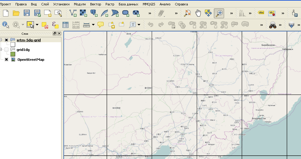

Похвальна тяга к знаниям. Рассмотрим способ получения рельефа с SRTM.
1. Вот тут скачайте разграфку 5 на 5
2. В QGIS откройте (для примера) Модули - OpenLayersPlugin-AddOpenStreetMap layers, либо скачайте тут вектор на свою область.
3. Разархивируйте и добавьте слой srtm-5dg-grid в Ваш проект.(это надо чтобы определить какой файл SRTM надо скачать.
Как получится, напишите - продолжим.
Получится типа
Получится типа
- Разграфка.png (245.18 КБ) 11599 просмотров

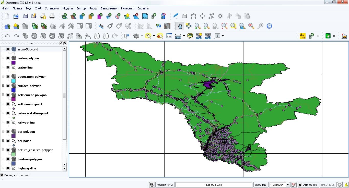

Вот что у меня получилось. Что дальше?
- Результат.jpg (560.44 КБ) 11577 просмотров

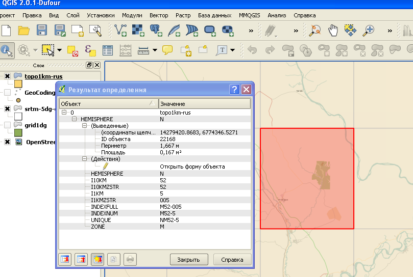

Отлично. Теперь надо определить какой файл Вам нужен.
ГИС добрые и вариантов много.
Можно по названию объектов находящихся на карте с помощью плагина GeoCodе(подключается дополнительно). У меня возникли трудности в связи с тем что на Вашем листе насюпункт - Курган. GeoCodе находил более другой город.
Второй вариант, для меня даже более явный - это по номенклатуре листа. У Вас она - M-52-5
Скачиваете тут разграфку на РФ и окрестности для масштаба 1:100 000
и подгружаете. Находите Ваш лист. Получаете
- Разграфка_1км.png (92.6 КБ) 11569 просмотров
