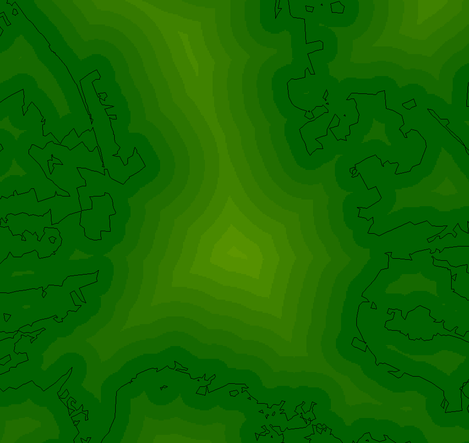

Алгоритм следующий (если кому-то еще нужно):
1) Полигоны конвертируем в линии
2) Линии в растр (тем самым все что не линия - NoData)
3) Euclidean distance. (кстати этот инструмент съест и вектор, шаг 2 в принципе можно и пропустить)
собственно вот то что и требовалось)

Re: Найти расстояние от пиксела до границы полигона
Сообщение Voin » 17 сен 2013, 12:22
потом еще можно через маску тех же регионов убрать ненужные данные из этого растра
