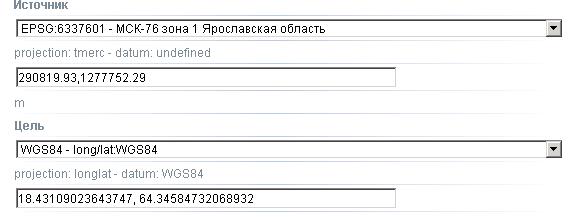

Странное что то показывает... Что я не так ввел?
- Т1.jpg (21.45 КБ) 13269 просмотров

А то получившиеся координаты отправляют куда то в море!gomon писал(а):Странное что то показывает... Что я не так ввел?

Координаты местами поменяйтеgomon писал(а):А то получившиеся координаты отправляют куда то в море!gomon писал(а):Странное что то показывает... Что я не так ввел?
1277752.29,290819.93
Сначала долгота, потом широта
