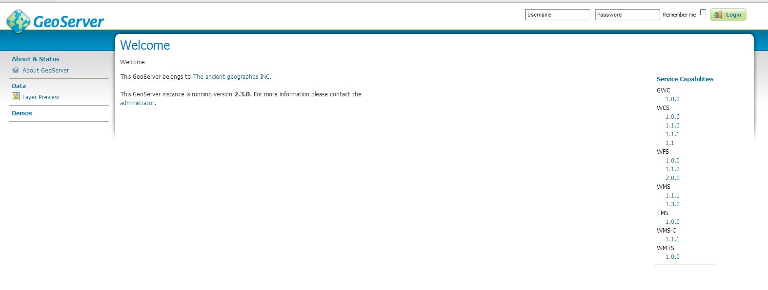

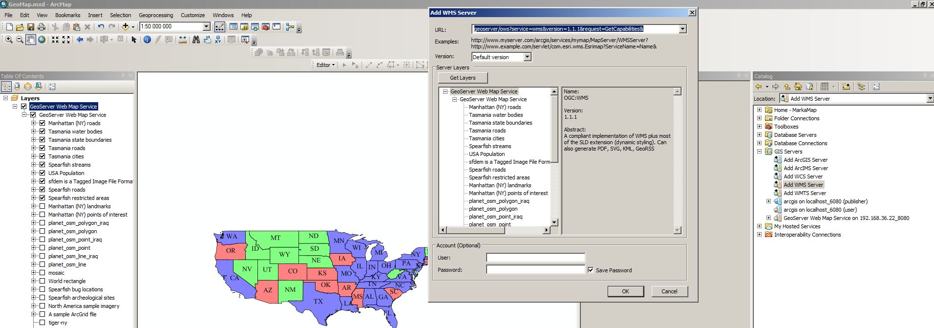

Узнал только что: сейчас поступаем так:
1) есть поднятый geoserver(у него наугад выставлены масштабы для кеширования), он изображен на рисунке. Кликаем, например, на WMS ; копируем ссылку.
2) В открытом ArcMap-e(изображен на рисунке) кликаем на Add WMS Service. В URL вставлем ссылку. Жмем на GetLayers. Появляется GeoServer Web Map Service on...(на рисунке справа). Затем перетаскиваем его в Table Of Contents(слева). В центральной части экрана появляется карта. Затем документ карты можно сохранить, затем открыть, карта не пропадает.
Необходимо из ArcMap-e опубликовать эту карту в виде сервиса и задать масштабы для слоев.(из таблицы масштабов)
По этому механизму два вопроса: 1) Можно ли из ArcMap-a, в принципе, опубликовать эту карту через ArcGis Server, т.к. при попытки публикации пишется что WMS от Geoservera не поддерживается ArcGis-ом.
2) На первом рисунке очень много протоколов. Какой-нибудь из них позволяет задать масштабы для кеширования в Аркмапе?

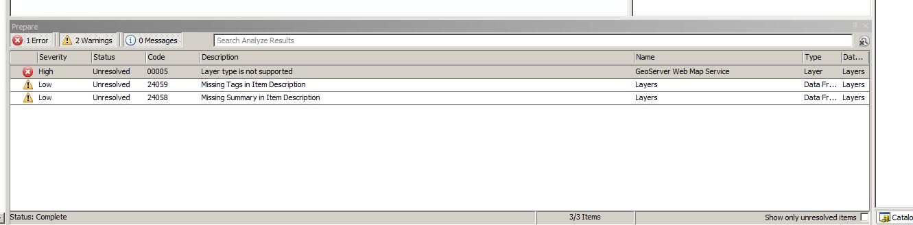

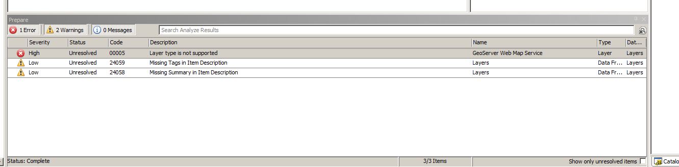

Описание ошибки.
Возможно ли при таком подходе кешировать данные, которые поставляются с Geoservera в ArcGis-e?
novia
Сообщения: 2261
Репутация: 489
Откуда: Тель-Авив
Re: Кешировать данные OSM. Отобразить в ArcMap
Сообщение novia » 27 май 2013, 14:07
цепочки сервисов не поддерживаются.
