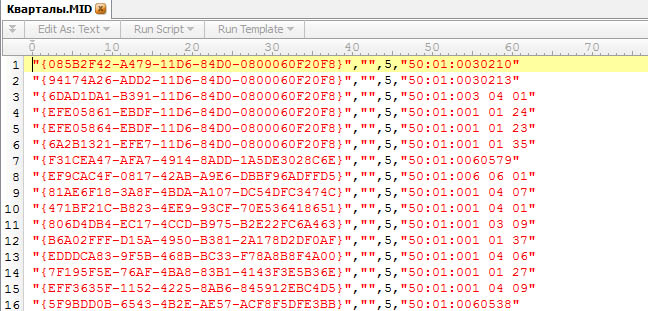

Что касается mid файла и экселя. В экселе можно только просматривать файлы mid. Можно и изменять их конечно, но сохранить их в нужном формате обратно не получится (с соблюдением кавычек основная проблема. Разделитель в случае чего можно объявить и свой собственный в переменной Delimiter в файле mif). Для удобства чтения можно раскидать текст по столбцам через соответствующий инструмента экселя. В этом случае каждое значение будет отображаться в своей ячейке, но толку от этого нет, так как сохранить в корректном формате после всего всё равно не получится.
Так что без возможности сохранить в нужном нам формате и с соблюдением кавычек и разделителей, эксель выступает не более чем обычный текстовый редактор, коим я и рекомендую пользоваться (за ислючением блокнота). Как минимум, можно отследить моменты, когда заканчивается семантическое наполнение одного объекта и начинается наполнение второго объекта при импорте. Как пример

А вот здесь позвольте не согласиться. Электронные таблицы очень хорошо использовать для редактирования MID. Хотя MapInfo и выводит строки в кавычках, сам он в них не нуждается. Главное проследить, чтобы параметр Delimiter в MIF соответствовал разделителям в MID.
Re: Импортирование в мапинфо mid/mif в tab
Добавлено: 20 апр 2013, 18:35
Slinger
То есть даже если тип поля char и mid файл будет у данной колонки без кавычек, импорт всё равно пройдёт корректно ?
Upd:
Проверил, точно проходит, без кавычек. Руки не доходили проверить, а оказалось всё так просто. Тогда дело за Delimiter'ом и всё.
