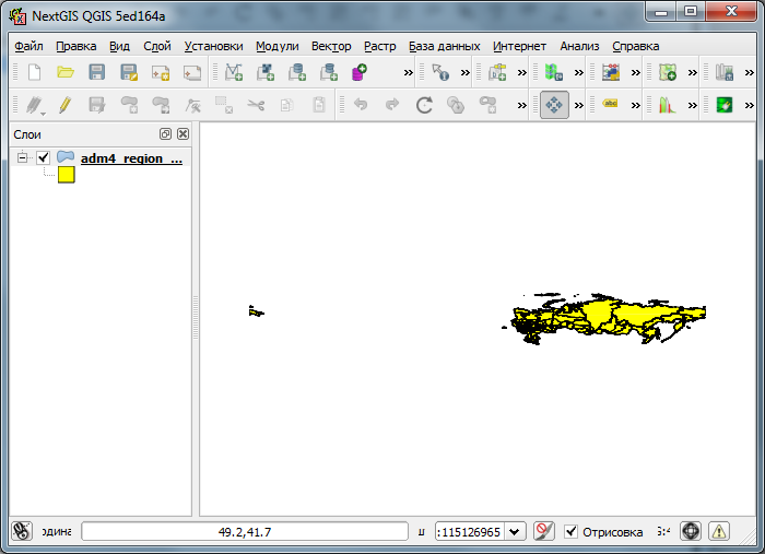

ErnieBoyd, спасибо. Но остается все же тот же вопрос. Нет ли возможности, как бы сказать, придать ей вид такой же, как и в метровом варианте...т.е. с без обрезанной части слева и по форме такая же должна быть как и метровая.

В общем тут видимо баг у QGIS. При отображении того же файла в ArcGIS в проекции WGS84 все ОК.
Однако, при валидации геометрии выдается множество ошибок самопересечения. В QGIS файл отображается нормально, если его перепроецировать в WGS84 не "на лету", а физически с записью в новый файл. Подозреваю, что при пересчете из метров в градусы появляются какие-то ошибки округления, которые приводят к неправильному отображения в QGIS при перепроецировании "на лету".

Дмитрий, т.е. мне что нужно сделать? загрузить метровый файл в qgis а дальше как провести перевод? научился только на лету делать с искажением как правильно вы заметили.

А у вас исходные файлы не в градусах (WGS84) были. Мне кажется добавка к названиям _projected говорит, о том что их уже раз перепроецировали. Проще всего найти исходные.

Дмитрий, спасиб за помощь! да вы правы их как раз меняли, склеивали ту часть которая "отсоединилась". Меня интересует вопрос, на сколько я знаю карта в метрах ПСК, сделанная на основе ГСК. Если не так поправьте. Так вот мне нужно чтобы вид карты в ГСК был такой же как и в ПСК.... Возможно ли такое? Т.е. в карте для проекта важен внешний вид, тот который изначален.

Ссылку на оригинал ErnieBoyd чуть выше дал. Шейп в градусах. А вот что бы внешний вид не изменился наверное надо действительно не в проекции лезть, а по долготе двигать.

33Evgenyy33 писал(а):Нет ли возможности ... придать ей вид такой же, как и в метровом варианте, т.е. с без обрезанной части слева и по форме такая же должна быть как и метровая.
Такая возможность есть: отобразите карту в проекции. Именно об этом говорит Petruxin. Выберите, скажем, цилиндрическую проекцию с центральным меридианом в середине России. Вот так выглядит карта в равнопромежуточной цилиндрической проекции с параметрами
+proj=eqc +lat_ts=60 +lat_0=0 +lon_0=110 +x_0=0 +y_0=0 +datum=WGS84 +units=m +no_defs

33Evgenyy33 писал(а): Так вот мне нужно чтобы вид карты в ГСК был такой же как и в ПСК.... Возможно ли такое?
Нет, такое невозможно. В случае географической СК (градусы) у вас всегда будет одна и та же картинка с оторванной камчаткой. Только в проекционной СК (как вам предложили выше) можно сделать презентабельный внешний вид.
Вот мой вариант для QGIS:
+proj=merc +a=6378137 +b=6378137 +lat_ts=0.0 +lon_0=90.0 +x_0=0.0 +y_0=0 +k=1.0 +units=m +nadgrids=@null +wktext +no_defs

Я тут проверил перепроецирование приложенных файлов в GDAL. Проблем нет. Вот команда:
ogr2ogr.exe -wrapdateline -t_srs EPSG:4326 adm4_region_wgs84.shp adm4_region_projected.shp
