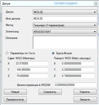

а у них разве свой глобус?

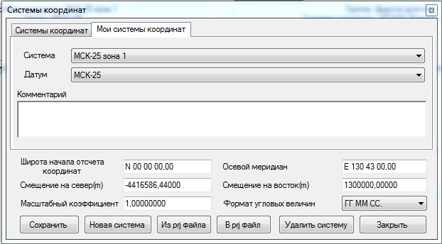

Видимо свой! Метровая разница получилась. Данные датума: "МСК-25 Приморский край ГОСТ 51794-2008"
"МСК-25 зона 1", 8, 9999, 3, 23.57, -140.95, -79.8, 0, -0.35, -0.79, -0.22, 0, 7, 130.71666666666, 0, 1, 1300000, -4416586.44
Система координат.JPG (48.7 КБ) 20502 просмотра

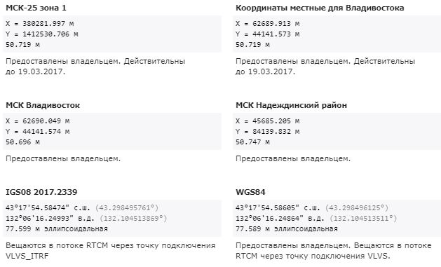

Результат Геокалькулятора для Росреестра X-380279,319 Y-1412530,807
Сообщения: 5370
Re: Параметры датума по ГОСТу
Сообщение trir » 01 мар 2019, 09:29
тогда надо делать калибровку
