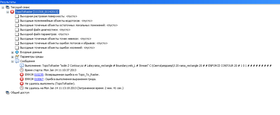

Здравствуйте, novia! А вы устанавливали SP1 под ArcGIS 10.1 что бы построить dem ?
У меня просто такая проблема что с озерами для размера ячейки 20 метров не строится.

у меня он был установлен до этого. специально под dem не ставил.Света111 писал(а):Здравствуйте, novia! А вы устанавливали SP1 под ArcGIS 10.1 что бы построить dem ?
какой у вас охват территории? (вроде бы много х много километров)У меня просто такая проблема что с озерами для размера ячейки 20 метров не строится.

Я ту модель обрезала)
74 600 м на 54 000 м.

а более крупная ячейка строится? (500х500 метров отлично строились)
какую ошибку выдает инструмент при 20х20 ячейке?

Re: Ошибка 010418 : Количество точек во входных векторных да
На более крупную ячейку строит
- ошибка.jpg (80.45 КБ) 11156 просмотров
попробуйте запустить для следующих размеров ячейки
40х40
80х80
160х160
320х320
напишите на каком инструмент ломается
з.ы. как вы называете итоговый файл? попробуйте дать английское имя (не с цифры) с расширением .tiff
40х40
80х80
160х160
320х320

ошибку выдает на 80

пишет то же самое?
а если 100х100 попробовать?

100

как называется выходной грид?

В смысле, какое я название даю?novia писал(а):как называется выходной грид?
dem1

попробуйте dem1.tif

Все равно ошибка таже выходит...novia писал(а):попробуйте dem1.tif
