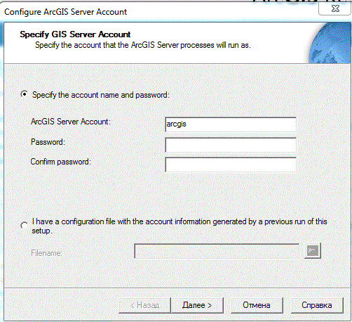

у вас сервер версии 10? или 10.1?
при установке сервера создается учетная запись ArcGISSOC (ArcGISAcc) - ей нужно дать необходимые права.

novice писал(а):Сервер 10.1
значит то, что в скобках ваше. не забудьте, что учетку вы могли по-другому назвать, смотрите на своем пк/домене

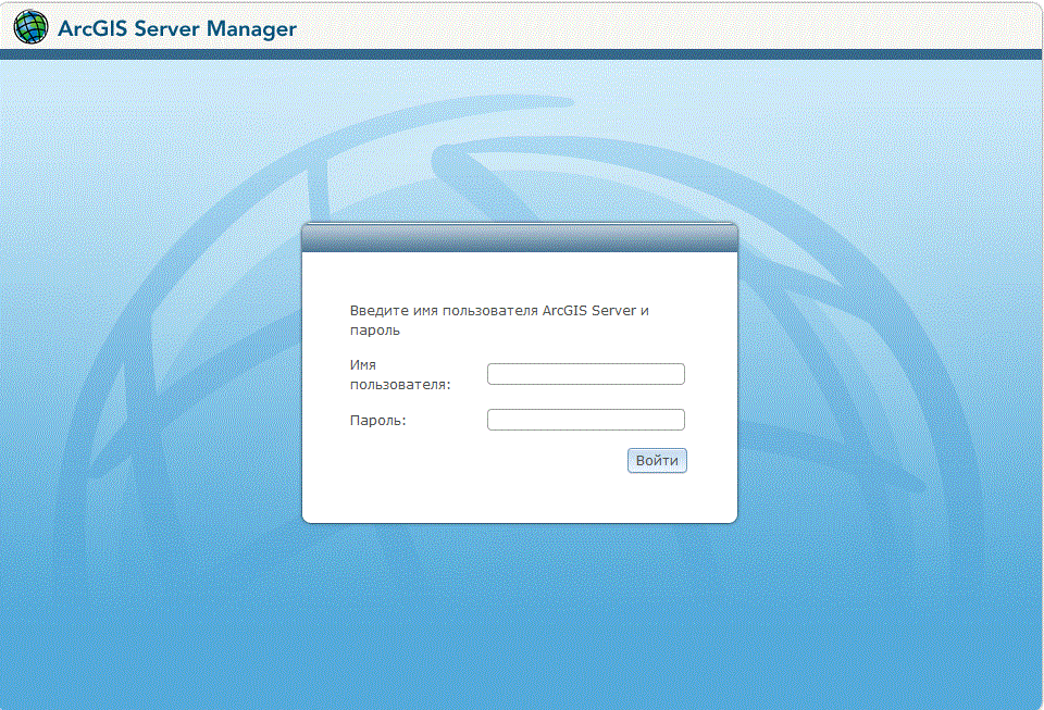

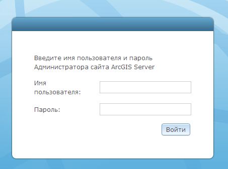

Сообщение novice » 13 дек 2012, 13:21
Это этот аккаунт?
novia
Сообщения: 2261
Репутация: 489
Откуда: Тель-Авив
Re: Настроить базу и класс объектов (полигоны) для редактиро
Сообщение novia » 13 дек 2012, 13:23
нет. тут учетная запись администратора.
а надо служебную запись, от имени которой сервер работает с БД и другими данными.
з.ы. в этом окне известный баг перевода. правильно читать "Учетную запись Администратора сайта..."
в SP1 уже поправлено

Сообщение novice » 13 дек 2012, 13:30
угу, а где можно посмотреть эту учетную запись? есть ли в документации описание ArcGISAcc?
novia
Сообщения: 2261
Репутация: 489
Откуда: Тель-Авив
Сообщение novia » 13 дек 2012, 13:36
novice писал(а):угу, а где можно посмотреть эту учетную запись?
спросите у того кто ставил сервер. ее предлагается по умолчанию обозвать ArcGISAcc. как ее назвал тот, кто ставил вам сервер, можно только догадываться.

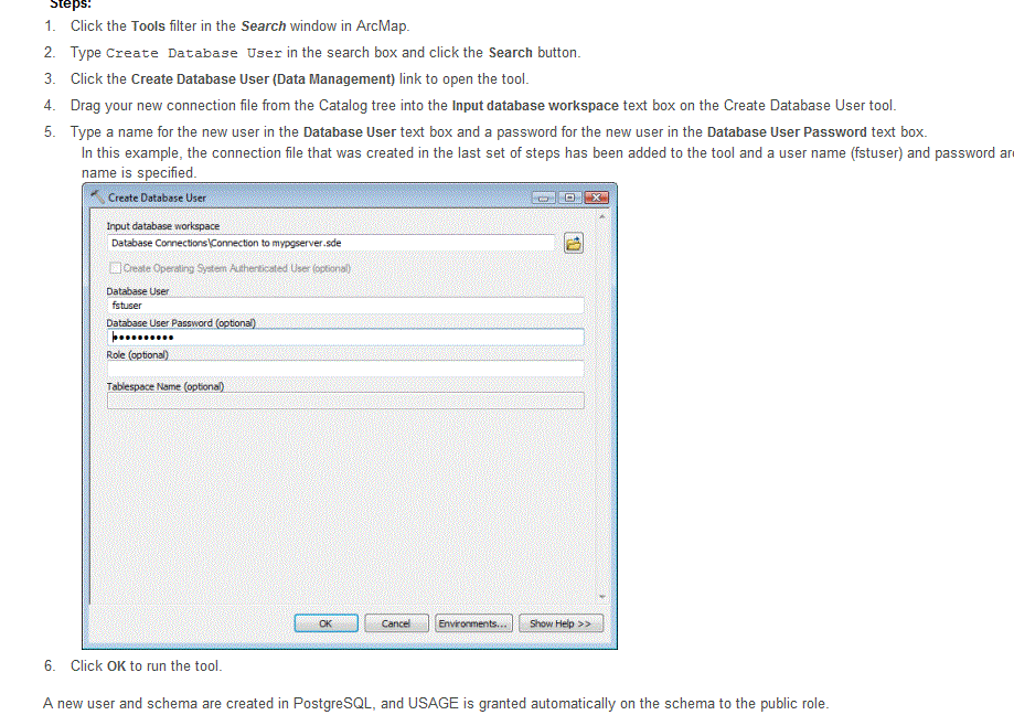

Есть еще один аккаунт ArcGis Server
Подскажите, пожалуйста, 8 пункт заключается в том чтобы добавить к соединению к базе данных(Connection to localhost.sde) еще один аккаунт(в данном случае ArcGis?) c помощью инструмента Create Database User(а для этого создать новую роль с правами доступа) ?
novia
Сообщения: 2261
Репутация: 489
Откуда: Тель-Авив
Сообщение novia » 13 дек 2012, 14:02
суть пункта 8 состоит в создании нового подключения без конкретного имени пользователя (какой зайдет тот и будет)
а в базе надо завести вот этот arcgis как пользователя и дать права. какие я писал выше.
